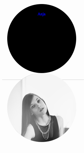

    ich habe ein kleines Problem. Ich lasse mir ein Bild in einem Kreis ausgeben, mit border-radius gelöst. Jetzt möchte ich, dass wenn man über das Bild fährt, das Bild transparenter wird und dass sich dann ein anderes Element eingefadet wird. Es sollen also 2 Elemente übereinander liegen und je nach dem eins eingeblendet bzw. ausgeblendet werden.
    Mein Problem ist die Positionierung. Der Container der ausgeblendet werden soll, liegt immer drüber.
    Code sieht wie folgt aus:

  • mit position:relative wird man nichts übereinander bekommen, dafür muss der wrapper relative sein und die elmeente an sich absolut, z-index nich vergessen!
    und die besten ergebnisse haste wenn du nicht die fade-funktionen nimmst sondern ein animate auf die opacity machst.
    aber wie threadi schon sagte ist ein link immer mehr wert, als der code, weil man da das zusammenspiel aler elemente sehen kann und des ganze auch debuggen kann.

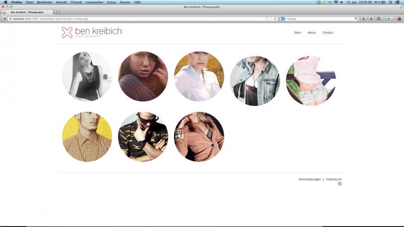

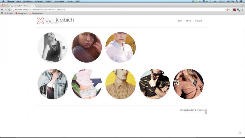

    Mein schwarzer Kreis im Hintergrund gibt jetzt dem eigentlichen Bild einen Rahmen. Den möchte ich aber nicht... Größe verändern hilft leider nicht und Positionierung hat mich auch noch nicht zum richtigen Ergebnis gebracht.
    Edit 2:
    Mit mehreren Bildern funktioniert es leider nicht mehr :( Ich hab die Datei nochmals aktualisiert.
