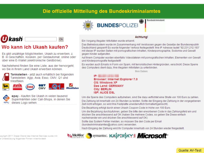

    Potsdam (ots) - Die Bundespolizei und das Bundeskriminalamt warnen Internetuser vor einem aggressiven Computervirus. Die Schadsoftware lädt sich automatisch beim Surfen im Internet herunter und installiert sich dann selbstständig auf dem infizierten Computer. Nach der Installation öffnet sich ein bildschirmfüllendes Pop-Up-Fenster. Der darin erscheinende Text behauptet, dass der Computer an strafbaren Handlungen, insbesondere im Zusammenhang mit der Verteilung kinderpornografischen Materials sowie dem Versand von E-Mails mit terroristischem Hintergrund beteiligt gewesen sein soll. Aufgrund dieser Umstände sei der Computer gesperrt worden. Zur Entsperrung soll der Benutzer des Computers nunmehr binnen 24 Stunden eine "Strafe" in Höhe von 100 Euro mittels des digitalen Bezahldienstes "uKash" entrichten. Sollte der geforderte Betrag nicht entrichtet werden, würde die Festplatte des Computers gelöscht werden (siehe unter www.presseportal.de/polizeipresse/pm/7). Das Pop-Up enthält zur weiteren Untermauerung der Authentizität der Meldung Angaben über den betroffenen Computer, dessen Betriebssystem sowie der verwendeten IP-Adresse und dessen Provider. Besonders dreist: Um den Eindruck einer polizeilichen Handlung zu erwecken bzw. zur Bekräftigung der Drohung nutzen die Täter rechtswidrig die Logos des Bundeskriminalamtes und der Bundespolizei sowie von verschiedenen bekannten Antiviren-Herstellern.
    Hierzu erklären die Bundespolizei und das Bundeskriminalamt: Weder das Bundeskriminalamt noch die Bundespolizei sind Urheber einer solchen Meldung. In dem vorliegenden Fall handelt es sich um einen Betrugsversuch. Die Polizeien in Deutschland nutzen in keinem Fall Pop-Up-Fenster, in denen zur Zahlung bestimmter Beträge aufgefordert wird.
    Das Bundeskriminalamt und die Bundespolizei raten: Internetuser, die eine derartige Pop-Up-Meldung auf ihrem Computer erhalten, sollten den geforderten Betrag auf keinen Fall bezahlen. Der Rechner ist bereits mit der Schadsoftware infiziert, die wesentliche Teile des Betriebssystems verändert hat, um das Pop-Up zu generieren. Ein normaler Zugriff auf das Betriebssystem ist auch nach der rechtswidrig geforderten Zahlung nicht möglich. Die Sicherheitsbehörden arbeiten derzeit gemeinsam intensiv an einer Empfehlung, wie durch die Benutzer eine Bereinigung des infizierten Rechners erfolgen kann.

    habe heute mittag auch die bekanntschaft dieses trojaners gemacht.
    die email die bei mir angegeben wurde lautete: ukash.bundeskriminalamt@org
    über den rechner meines mannes habe ich die telef.-nr. der firma ukash erfahren und dort angerufen. dort sagte man mir, das es alleine heut über tausend anrufe wegen dieses trojaners gegeben hätte und riet mir bei der polizei anzeige zu erstatten. naja...gegen unbekannt...
    war kurz davor alles zu löschen und betriebssystem neu aufzuspielen, wußte nur nicht wie... da es mir nicht möglich war irgendwo und wie auf den rechner zu kommen (absoluter pc knoob)
    habe es dann irgendwie geschafft einen wiederherstellungspunkt zu erstellen. und..... es funktioniert wieder. er ist weg.

  • Hallo, ich habe eine Lösung für dieses Problem gefunden. Hatte gerade erst einen Computer von einemFreund bekommen, der diesen Trojaner hatte. Ichhabe es auch mit der Avira Notfall CD probiert, aber das hat nicht geholfen. Aber man braucht einfach nur eine Systemwiderherstellung zu machen. Aber dieses kann man nur aus dem abgesicherten Modus mit Eingabeaufforderung machen. Wenn dann also Windows (in meinem Fall XP) im abgesicherten (mit Eingabeaufforderung) Modus hochgefahren ist, öffnet man den Taskmanager mit Strg+Alt+Entf, dann "neuer Task" , dann "msconfig", dannSystemwiderherstellung starten. jetzt öffnet sich die normale Sytstemwiderherstellung und man wählt einen Eintrag vor ein paar Tagen. Nach nach Widerherstellung sollte alles normal laufen. Jetzt natürlich unbedingt Virenschutz updaten und nochmal Festplatte auf Viren überprüfen. Bei mir funktioniert jetzt wider alles einwandfrei. VIEL ERFOLG

    1.Windows mit (eingabeaufforderung)starten
    2.(explorer.exe) eingeben
    3.Malwarebytes-Anti-Malware installieren zb von:
    Malwarebytes Anti-Malware - Download - CHIP Online
    4.quick suche laufen lassen und alle funde entfernen
    5.neustart(normal)
    6.Malwarebytes-Anti-Malware updaten und nochmal volle suche(langsam) laufen lassen.
