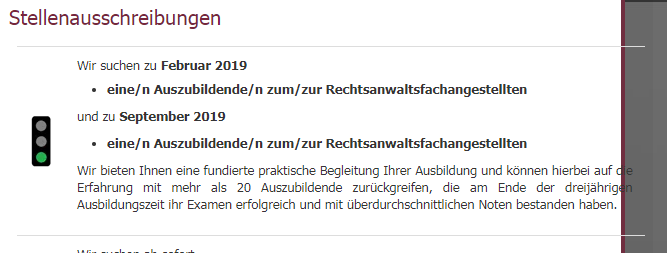

  • Guten Abend, eine Tabelle ist auf meinen Seiten etwas zu breit. Ich bekomme sie aber nicht schmaler.
    Der CSS-Code lautet
    Der Rest ist dann reines HTML, also
    PHP
    1. <table>
    2. <tr>
    3. <td>
    4. ...
    5. </td>
    6. <td>
    7. ...
    ohne Schnickschnack.
    Die Seite:
    https://www.koch-lemke-machace…t/stellenausschreibungen/
    table-layout: fixed und dann eine feste Spaltenbreite habe ich schon alles probiert. Der Browser reagiert gar nicht darauf. Woran liegt das.?

    Mir ist gerade aufgefallen, dass ich unter Firefox auch nichts sehe, sehr wohl aber unter Opera:
    Beim MS Explorer sieht es wieder wie bei Firefox aus. Scheint also ein Opera-Problem zu sein. Dafür reagiert Opera auf den Margin-Befehl, den die beiden anderen ignorieren. Da steige ich nicht ganz durch.
  • Man könnte folgendes mit folgenden Ergänzungen zum CSS versuchen, die Ansicht der Tabelle 'aufzuhübschen':
    1. * {
    2. box-sizing: border-box;
    3. }
    Hiermit wird dafür gesorgt, dass die Elemente sich die Größenangaben im CSS halten und nicht durch Padding und Border anders dargestellt werden, als gewollt.
    'border.box' sagt, dass die eingestellte Größe (im CSS) den Inhalt, das Padding und die Border einschließt! Siehe Box-Modell https://wiki.selfhtml.org/wiki/Box-Modell
    Aber bitte nach dieser Änderung das Layout auf allen Seiten und Unterseiten prüfen, ob unerwünschte Nebeneffekte auftreten ( * = alle Elemente )
    Als zweiten Schritt könnte man die Ampel im 'ersten' td der Reihe besser positionieren. Momentan wird sie durch das Padding 2% aus dem td nach rechts rausgedrückt. Mit...
    1. .content table td:nth-child(odd) {
    2. padding-left: 0;
    3. }
    sollte das linke Padding (im ersten td) auf 0 gesetzt werden und die Ampel dann auch linksbündig in der Tabelle angezeigt werden. Auch hier bitte wieder auf Nebenwirkungen prüfen!
    Wenn ich die Frage falsch verstanden haben sollte - einfach die 2 Modifikationen wieder löschen.

    Sailor: Habe ich umgesetzt. Sieht jetzt viel beser aus.
