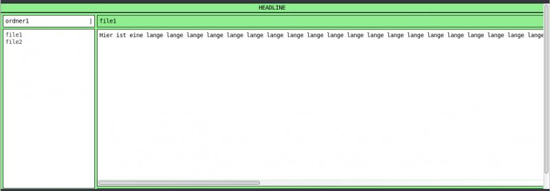

  • Ich habe das Problem, dass wenn right2 scrollbar wird, verschiebt sich alles.
    Ziel ist, dass right2 immer komplett weiß ausgefüllt ist und wenn notig scrollbar wird, ohne das sich irgendetwas schiebt. Der Text in right2 darf nicht brechen - weshalb der Container scrollbar werden soll, wenn der Text den Rand des Bildschirms erreicht.
    Und das alles ohne JavaScript! Gibt es dafür eine Lösung?

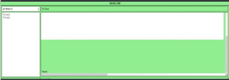

    1.) Es verschwindet auf der rechten Seite ein wenig Rand.
    2.) Wenn noch mehr Zeilen dazukommen verschwindet left3 und right3 aus dem Bildschirm, egal ob in flex-container noch overflow-y: hidden; geschrieben wird.
    Ich glaube .right2 {background-color: white;} ist in meinem Fall nicht so optimal, da right2 grün bleiben soll, wenn keine Datei geladen wird!

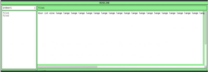

    Also left3 und right3 sind noch nicht ganz drauf! - Als Anhalt: lasse ich navigation weg ist alles drauf!
  • Ja... ist bei mir auch so. Sieht so aus, als würde dieses Div bei der 'height-Berechnung' vom Browser nicht berücksichtigt, denn in etwa um diese Höhe ragen left3 und right3 nach unten über die sichtbare Anzeige hinaus. Sehr seltsam... eine Lösung dafür habe ich aber nicht.

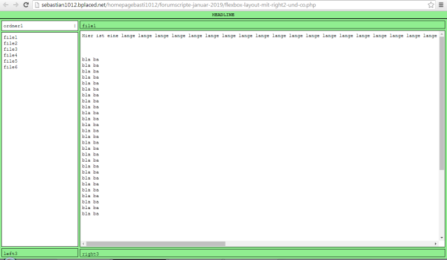

  • @basti: auf dem Bild ist right3 und left3 fast nicht mehr zu sehen...mit zeilen dazukommen, meinte ich, dass right2 vertikal scrollbar wird...also mehr Zeilen sind als auf einem Bildschirm darstellen werden kann!
    Kann das sein das meine Browser Schrott sind? Ist das hier bei euch auch so?
