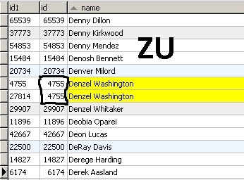

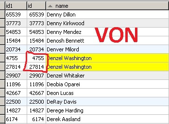

moin.. komme an einer sache nicht weiter und weis auch nicht ob sowas möglich wäre,
benötige eine replace oder update befehl php oder direct in mysql
zbs find all by name replace id mit der selben ersten id (oder zu einer neuen id die größer ist als) die aber die selbe id nummer hat bei doppelte namen)
habe doppelte name mit unterschiedliche id´s die aber zu einer id sollen.
thx for help:)

ja ersetzen mit id von der ersten id des doppelten wertes ist die frage
