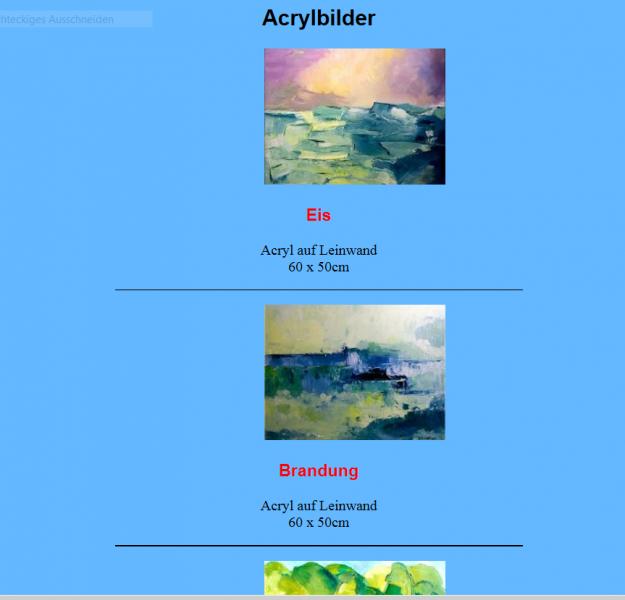

  • Völlig richtig! Keine Ahnung, wie das passieren konnte, die gesamte Arbeit des Nachmittags für die Katz. Bin gerade dabei, wieder neu zu erstellen. Dabei hatte ich schon so eine nette Seite mit CSS.
  • Und?
    Dann lies mal, dass mir da ein Fehler passiert ist, den ich nicht nachvollziehen kann. Das hat mit der eigentlichen 'verkaufsliste.html' nichts z tun.
    Wenn Du aber schon kritisieren willst, hier der code der eigentlichen 'Verkaufliste.html'
    Du wirst sicher eine Menge Fehler finden.:mrgreen:

  • Da fehlt die schließende geschweifte Klammer ' } ' bei...
    hr {
      background: #333;
     border: none;
     color: #000;
     height: 1px;
     width: 30%;
    Da ist ein falscher... <>.
    <h3><>Durch das Land</h3>
    Da ist ein falsches <..
    <h3><Segelboot im Mondschein</h3>
    generell sollte in HTML5 das Attribut align="center" nicht verwendet werden - gilt als veraltet. Stattdessen könnte man im CSS
    div {
    width: 100%;
    text-align: center;
    schreiben und diese 'align="center" in den div - Tags löschen.
    Die Fehler 2 und 3 (siehe oben) sind auch klar auf der Seite zu erkennen.

  • Statt die Bilder in ein div zu packen, sollte er besser figure nehmen, denn das ist ja dafür da. Und per CSS zentrieren:
    figure {
     width: 100%;
     text-align: center;
    figure {
     width: 100%;
     text-align: center;

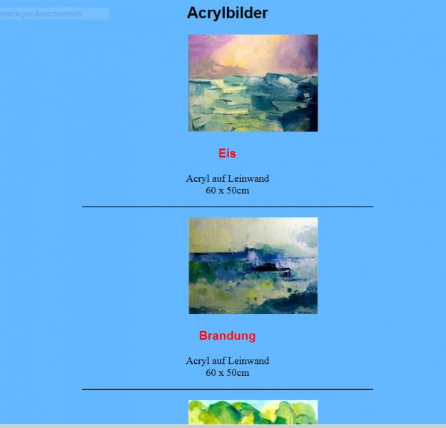

    hat aber einen Nachteil: Wenn ich bei width 100% verwende, sind die Bilder nicht exakt zentriert.
    beim div nach Sailer schon.
    Einmal editiert, zuletzt von retnüg (18. März 2018 um 21:21)
  • Dann machst du was falsch. Aber ohne deinen Versuch zu kennen, kann man dazu nichts sagen.
  • Ich habe diesen code
    figure {
     width: 100%;
     text-align: center;
    in den head-Bereich geschrieben und dann bei jedem Bild im body Bereich
    >figure>.....</figure>
