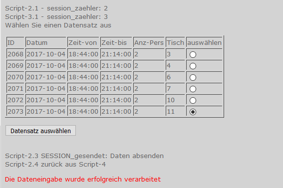

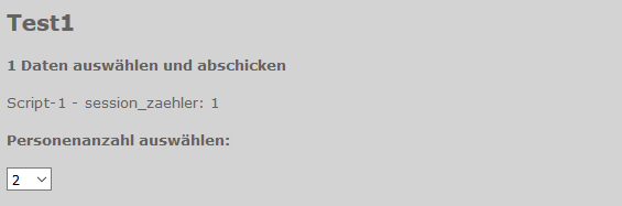

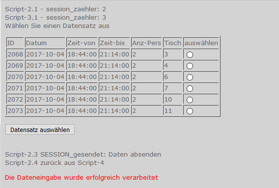

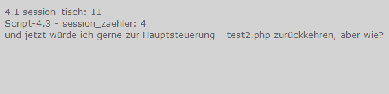

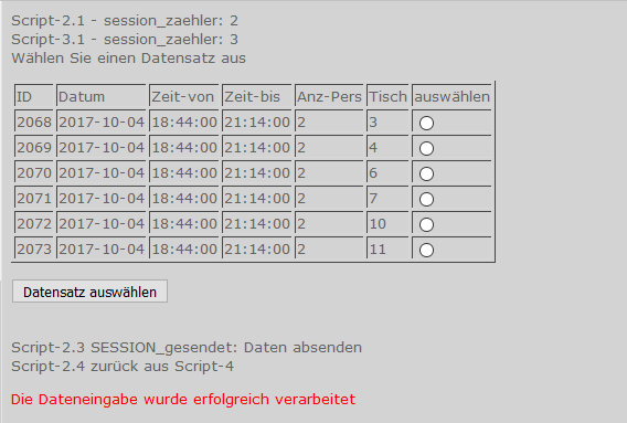

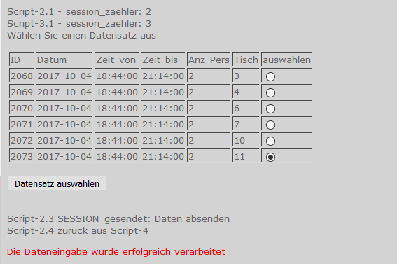

    Das Problem von „verschachtelten Formularen“ mit HTML und PHP scheint nicht so einfach zu lösen zu sein. Zumindest nicht für mich! Die 4 Scripte mit 2 verschachtelten Formularen habe ich angefügt. Zur besseren Überprüfung des Gesamtablaufs bestehen die Scripte, bis auf zwei INCLUDE – Anweisungen, eigentlich nur aus ECHO-Befehlen. Außerdem habe ich den Browserablauf festgehalten und als Bilder beigelegt.
    Das Script-2 soll den gesamten Ablauf aller Folgescripte steuern. Leider komme ich nach dem Aufruf des 2. Formulars nicht mehr in das Script-2 zurück. Das war es schon, das ist mein Problem!

    Da test4.php als 'action' - und somit als neue Seite - im Formular (im include test3, der ja eigentlich in test2 ausgeführt wird) aufgerufen wird, gibt es von dort aus kein 'zurück' zu test2.

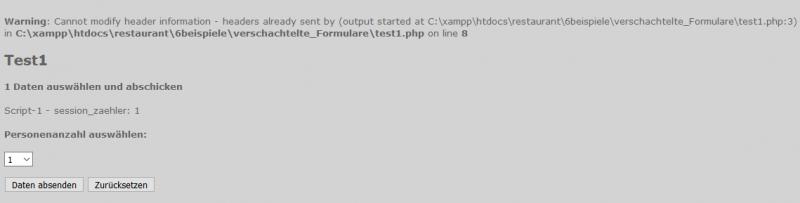

    leider ist alles beim Alten geblieben, außer, dass ich eine Warnmeldung in 3 Scripts erhalte. Ich füge Sie bei.

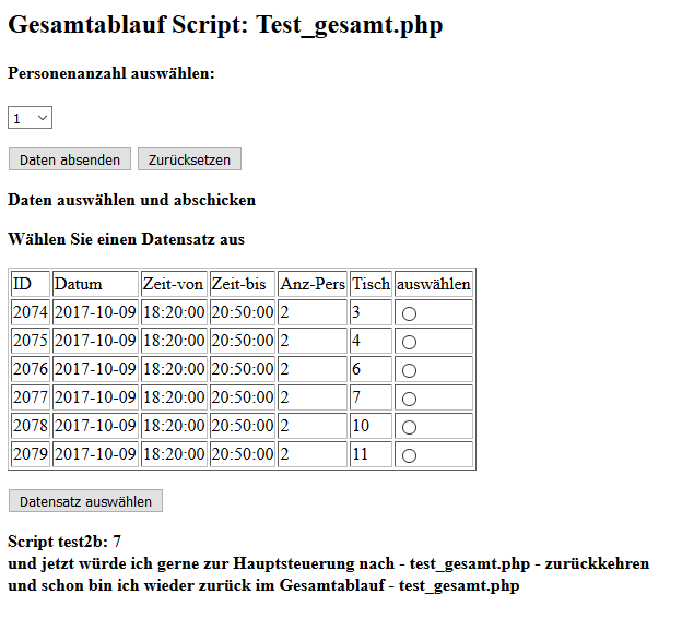

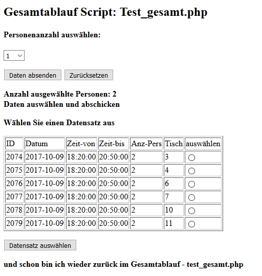

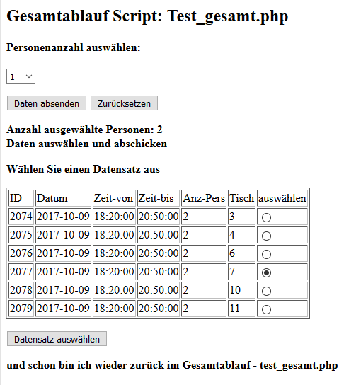

    es hat ein wenig gedauert, aber ich habe durch den Tipp vom "Sailor" einen fast funktionierenden Ablauf erstellt.
    Hier die neuen Scripte und die Browserausgaben:
    test_gesamt.php
    test1a.php
    test1b.php
    test2a.php
    test2b.php
    hier die Browserausgaben:

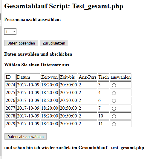

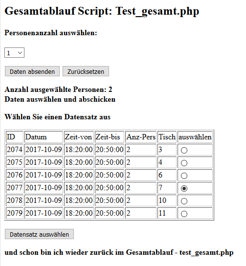

    Leider habe ich immer noch ein Problem. Wie kann ich verhindern, dass zwischen dem Formular-1 und dem Formular-2 immer ALLE Bildschirmausgaben "gemeinsam" ausgegeben werden.
    Ich möchte natürlich zunächst NUR die Ausgaben vom Formular-1 und dann (über einen leeren Screen) die Ausgaben vom Formular-2 bearbeiten können.
    Es wäre schön, wenn mir die freundlichen Helfer im Blog noch einmal weiterhelfen würden. Danke im Voraus.
    Einmal editiert, zuletzt von Arne Drews () aus folgendem Grund: MOD: PHP-Tags korrigiert
  • Wie wäre es denn so.... sollte die einzelnen Formulare auf separaten Bildschirmen anzeigen.
