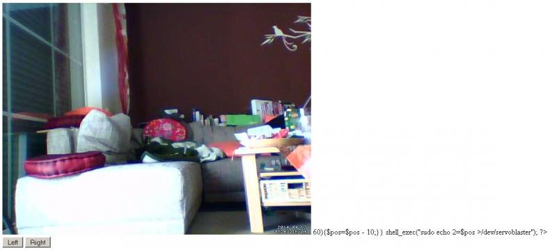

    Mein Problem ist, das der eingebettete php code nicht korrekt interpretiert wird. Das aktuelle Ergebnis präsentiert sich wie folgt
    Eigentlich soll über Left/Right der Servo bewegt werden!
    Kann mir jemand erklären, was ich falsch gemacht habe?

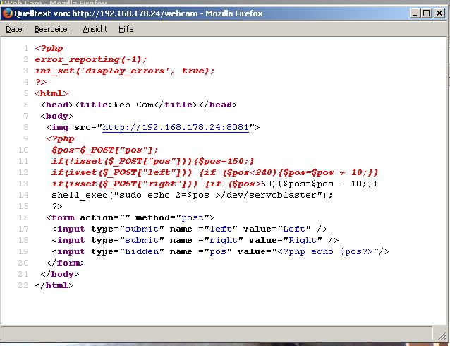

    Ich habe mir mal den Quellcode der Seite angeschaut. Warum hört das rote "Highlighting" bei 60 auf?
    Ich habe den Code jetzt schon zig mal geprüft. Ok, dass mit den Gleichzeichen war mir auch durchgegangen :(
    Einmal editiert, zuletzt von herings (17. April 2014 um 12:41)
  • Die Frage ist doch wohl eher, warum sieht man da den Quelltext von PHP!
    Entweder unterstützt der Server kein PHP, oder ist falsch konfiguriert oder die Datei hat die falsche Extension
  • explanator
    Guck doch mal richtig hin ;) In der Quelltext-Anzeige vom Firefox steht der PHP-Code, der wird überhaupt nicht interpretiert ;)
