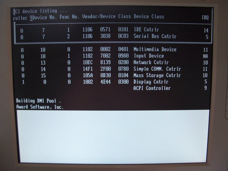

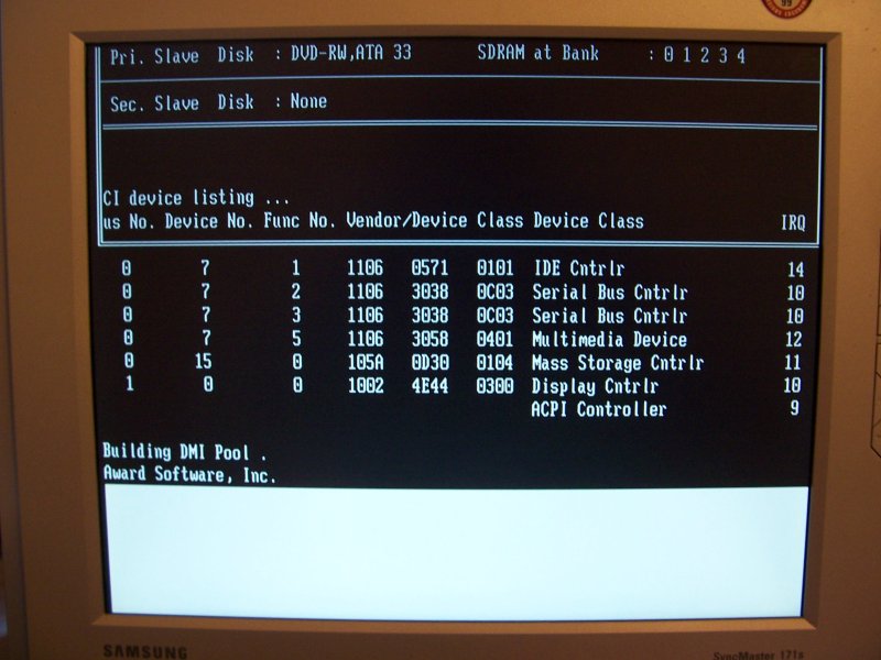

    Nun geht der Reboot recht fix. Das Raid wird korrekt als fehlend erkannt, aber da es nicht die C:-Partition enthält ist das auch ok. Sobald er dann zur IRQ-Übersicht kommt schmiert er wieder ab. Diesmal geringfügig anders. (siehe Screen)
    Lasse ich die HDD auch abgeklemmt, so bleibt das BIOS an der Stelle "Building DPMI Pool ..." stehen *ohne* die fehlende Platte zu bemängeln.

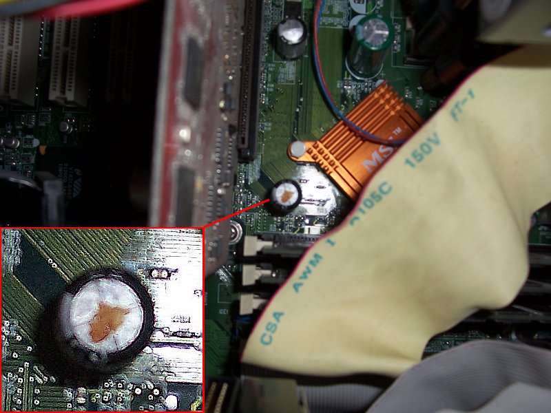

    Nach genauer Untersuchung zeigte sich, dass einer der Elko's die 4 Tage "Untätigkeit" nicht überstanden hat. Seit 7 Jahren läuft das Motherboard und nun fällt es nach 4 Tagen Ruhestand aus. Das muss man mal kapieren. Ok - also der Elko hat den Geist aufgegeben und somit versagt das Motherboard.
    Ich muss mir also einen neuen Elko besorgen und einlöten. Danach gibts wieder neue Infos ...

  • Das liegt an den spezifischen Bauteilen. Transistoren (im weiteren Sinne auch die CPU) sind zwar Dauerläufer, aber altern mit jeder Laufzeitminute. Mechanische Bauteile wie HDD unterliegen da noch höherem Verschleiß.
    Auf der anderen Seite gibts andere Bauteile wie z.B. Elektrolytkondensator (Elko), die bei Stillstand verschleissen. Mein Bekannter hatte mir vom Ableben seiner Elkos schon vor 2 Jahren berichtet, denn sein Board stand 1-2 Jahre im Schrank.
    Nunja - nun muss ich also ein wenig löten und hoffe, dass es dann wieder klappt.
