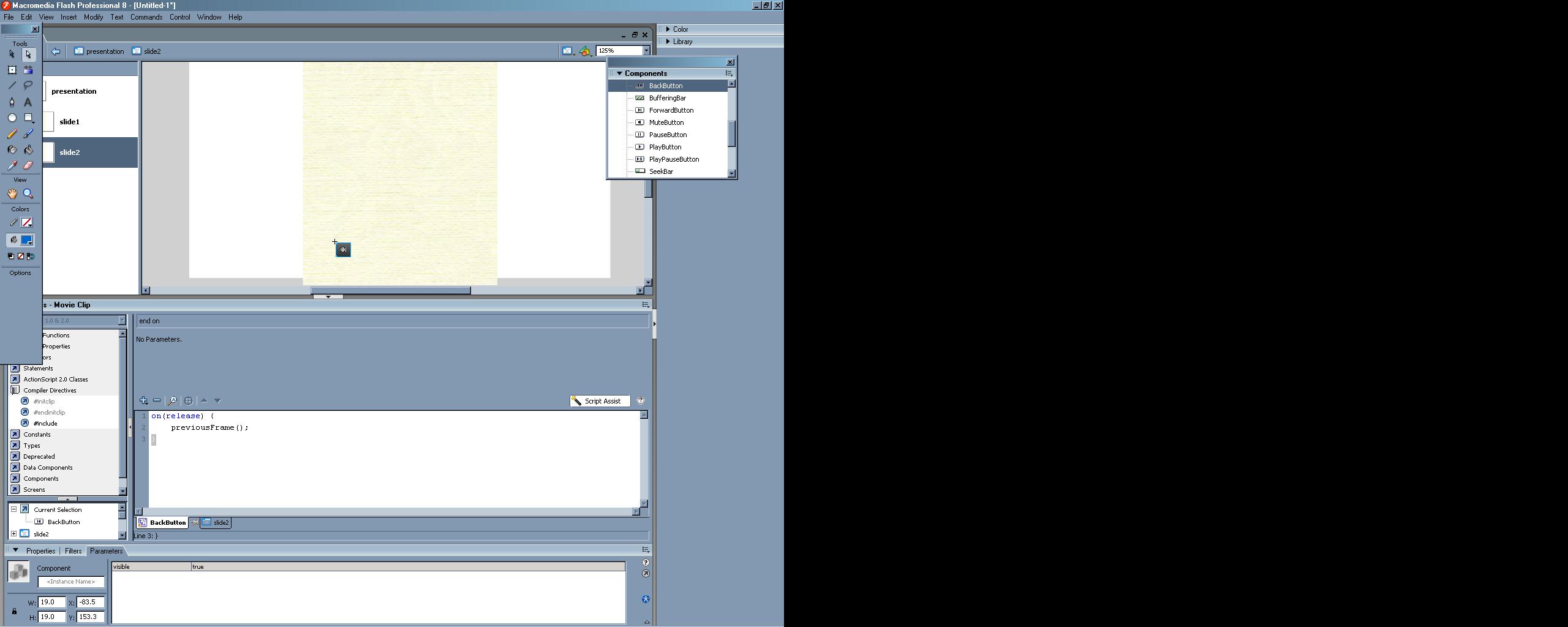

  • also mit
    so springt das flash nur zwischen den frames hin und her. was mich auch wundert ist, dass previsousframe schwarz und nicht blau geschrieben ist..
    Zitat
    evtl noch ein "stop();" auf das jeweilige bild (also nicht die schaltfläche).
    ins actionscript vom bild ? funzt nicht. was immer ich auch mache bekomme immer fehler die so lautem
    **Error** Scene=Scene 1, layer=Layer 1, frame=1:Line 15: on handlers may not nest within other on handlers
    on (release) {
