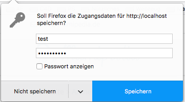

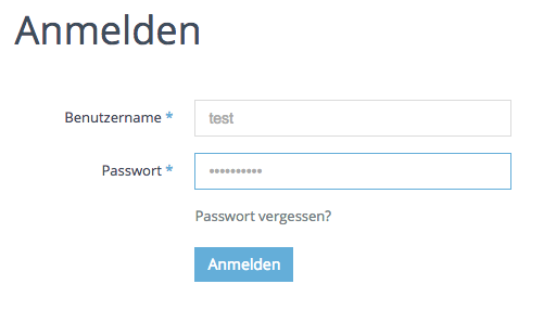

    Ich versuche es genauer zu beschreiben. Die Formulare sind noch nicht fertig, und leider noch nicht online.
    Meine Anmeldemaske enthält zwei Formularfelder: Benutzername und Passwort.
    Klickt der Benutzer auf Anmelden fragt der Browser ob die Kombination aus Benutzername und Passwort gespeichert werden soll. Und das macht der automatisch.
    so schaut das aus:
    Mein Registrierungsformular sieht im Moment so aus:
    Nach dem Klick auf Registrieren erkennt der Browser auch ein Passwort und möchte dem User anbieten dies zu speichern. Bei mir wählt der als Benutzername jedoch das Feld PLZ, und nicht username.
    hier:
    Ich habe die Befürchtung, dass die Benutzer später speichern werden und das Feld Benutzername übersehen. Wenn sie sich anmelden wollen wird der Browser die PLZ als Benutzernamen eintragen. Das möchte ich verhindern. Am liebsten würde ich die Meldung beim Registrieren unterbinden. Es reicht beim Anmelden.
    wie die Eingabefelder im HTML aussehen hatte ich oben schon gepostet. Vielleicht hilft euch das weiter?
    Bisher hatte ich nie Probleme damit und weiß auch nicht ob das überhaupt möglich ist.
    Wäre cool wenn ihr einen Tipp habt.
