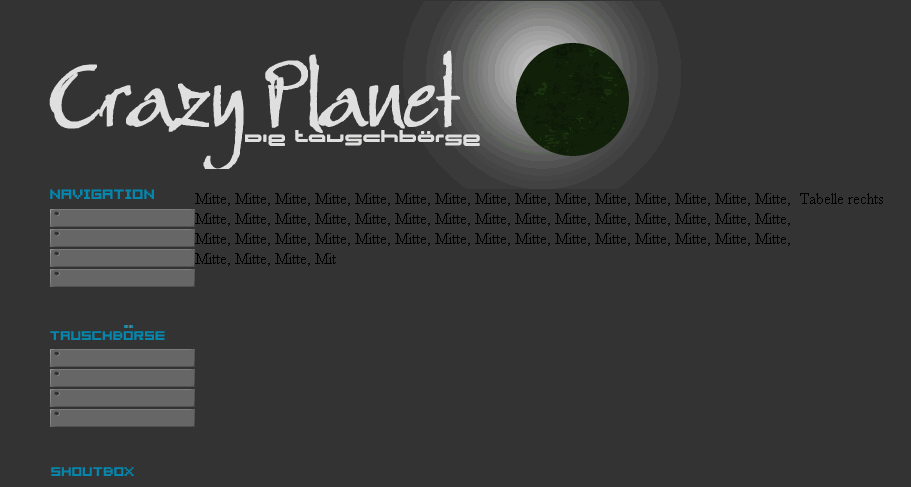

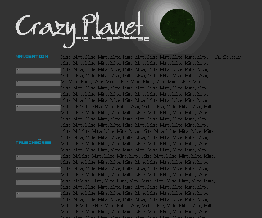

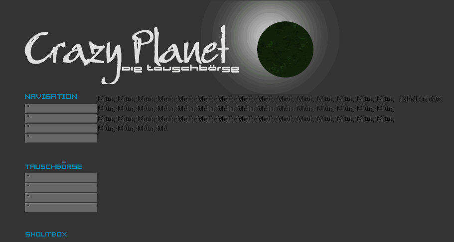

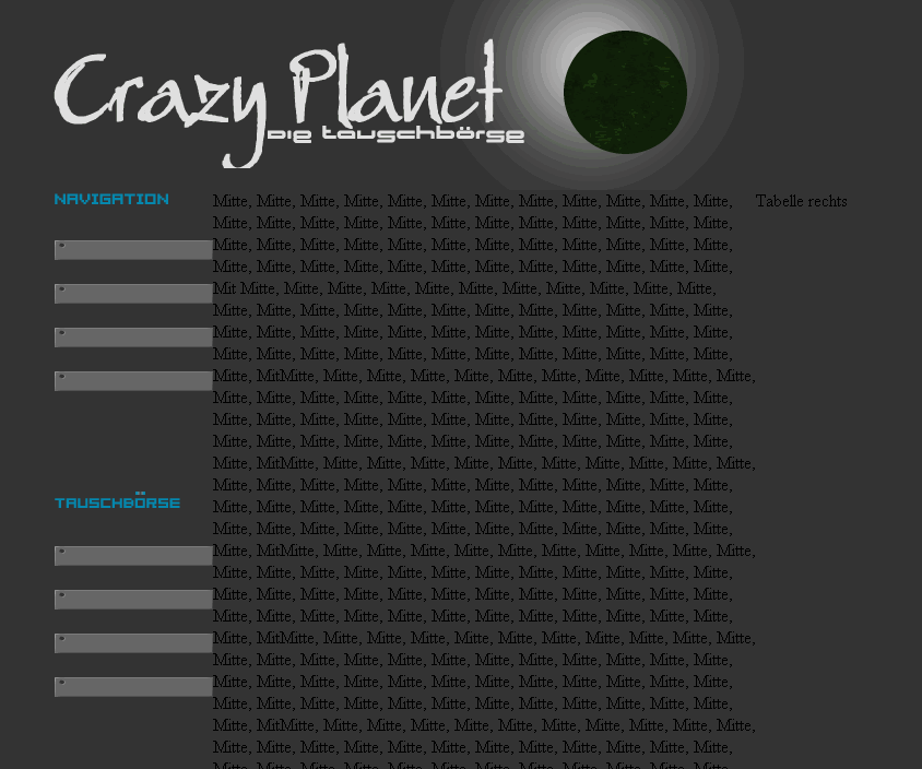

    Auf dem screenshot "richtig.gif" sind die Buttons nah zusammen und in der Zelle wo Mitte drinn steht, steht nicht mehr drinn als die Zelle groß ist.
    Auf dem screenschot "falsch.gif" sind die Buttons auseinander und in der Zelle wo Mitte drinn steht, steht mehr drinn als sie groß ist.
    Das Problem ist, wie ihr euch schon denken könnt, dass die die Zellen rechts und links nicht von der mittleren Zelle beeinflusst werden sollen.
