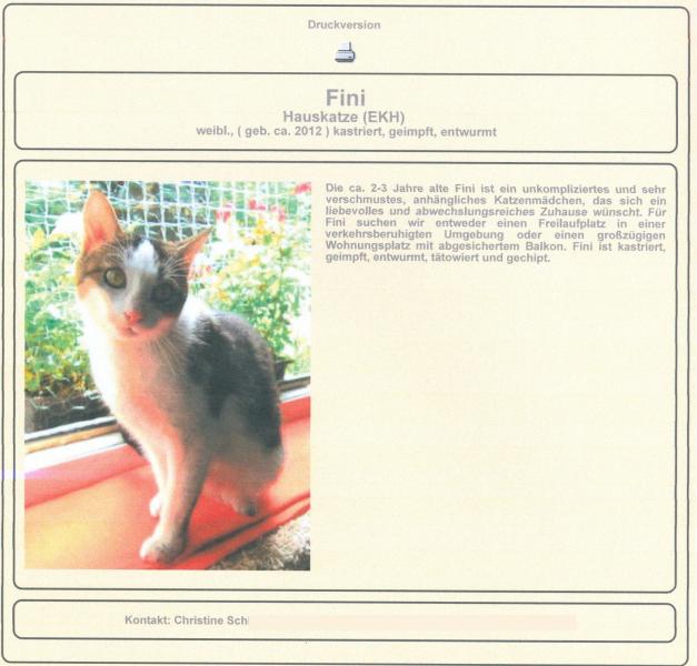

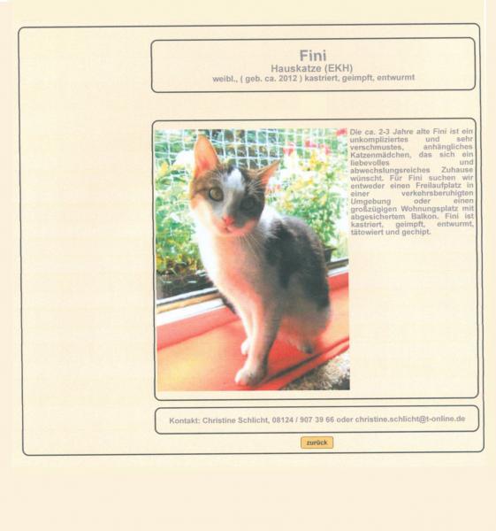

    danke für die Infos. Leider habe ich damit kein Erfolg gehabt. Meine Homepage ist in zwei Spalten (Tabelle) aufgeteilt. Linke Spalte ein Javascript Menu, in der rechten Spalte der Content. Es wird zwar alles was nicht benötigt wirdunterdrückt und nicht gedruckt, jedoch der Platz für das Menu
    bleibt bestehen. Für den Content ist da dann zu wenig Platz vorhanden, siehe Anhang

  • Moin,
    verstehe ich nicht ganz.. Du hast es doch auf dem rechten Bild wie es wolltest..
    oder ist das eine andere Html Datei ohne Menue .. -
    ansonsten stellt sich mir die Frage ob Du
    bei @Media print visibility: hidden; benutzt hast - > statt display: none;
    kannst Du nicht mal einen link zur Seite schicken .. ! ?
