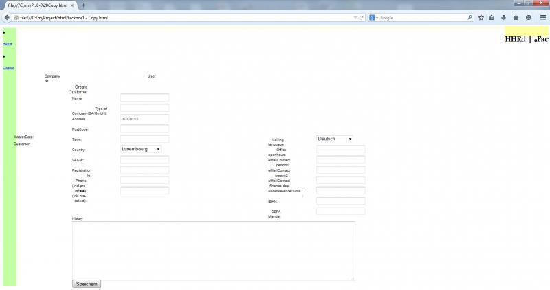

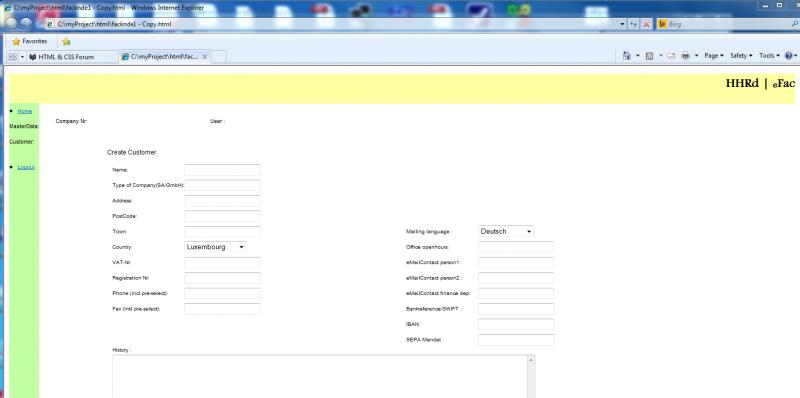

    ich bin absoluter Neuling (mit diversen Kenntnissen in VBA etrc) und versuche mich in HTML, CSS, JS und MySQL einzuarbeiten
    auf meinem Bürorechner Win7/IE8 wird das html script korrekt angezeigt
    auf gleichem Rechner mit Mozilla Firefox wird das Layouit nicht mehr korrekt angezeigt (siehe angehängte png files)
    der default charset wird wohl utf-8 sein ... und ich hatte bereits <!DOCTYPE HTML PUBLIC "-//W3C//DTD HTML 4.01//EN"
    "http://www.w3.org/TR/html4/strict.dtd"> zu beginn der Seite zu dokumentieren ... aber dies bringt keien Änderung
    Was fehlt an dieser Stelle?

  • Hallo,
    Bazs : das hat nichts gebracht .. habe heute auch an einem anderen Rechner mit Win8, IE10, Chrome & Firefax getestet .. hat nicht funktioniert
    @djehke : ja ich stimme dir zu, das muss mit Fehlern im HTML zu tun haben ... aber was genau fehlt / bzw was mache ich falsch ??
    ich habe mich an Seiten wie http://www.w3schools.com/ und http://www.homeandlearn.co.uk
    orientiert, die die einzelenn Themen für einen Neueinsteíger ziemlich gut vermitteln.. und wie gesagt das erste Ergebnis war aj auch ganz OK
