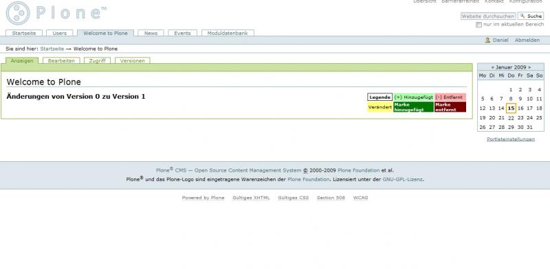

  • Hallo!
    Also langsam glaube ich im bin zu dumm um solch ein System zum laufen zu bekommen.
    Ich habe jetzt alles nochmal auf Null gesetzt, sprich ich habe das alte Plone 3.1.7 runtergehauen, alle Ordner gelöscht und dann das ganze, nach einem Systemneustart (um ganz sicher zu gehen) neu installiert.
    als 1. gehe ich dann unter Zusatzprodukte und installiere das "Working Copy Support (Iterate) 1.1.5"
    danach habe ich eine Seite bearbeitet und auch dazu noch einen neuen Ordner mit einer neuen Seite erstellt.
    Das hilft aber alles nichts, denn es kommt immer folgende Seite: (siehe Anhang)
    Was mache ich falsch oder habe ich etwas vergessen?
    Vielen Dank schonmal für Eure Hilfe...
  • Hallo ich bin es nochmal,
    ich denke mal ich werde Plone verwerfen müssen, da das ganze einfach nicht laufen will.
    Was mache ich falsch?
    Installation von Plone -> Einloggen -> Mailserver setzen -> Artikeltypen -> Seite -> Versioning Policy : Automatic -> Zusatzprodukte -> (nur) Working Copy Support installieren und dann?
    Ich habe dann einen neuen Ordner erstellt (in den dann die ganzen Seiten sollen) und eine Seite angelegt, mit Inhalt gefüllt und abgespeichert. Danach habe ich noch etwas Inhalt hinzugefügt und als weitere neue Version abgespeichert. Dann wollte ich mir unter Versionen die Unterschiede der 1. mit 2. anzeigen lassen. Aber es kommt immernoch (wie im letzten Post gezeigt) eine Versionenseite ohne den Textvergleich!
    Ich bin echt am Ende mit Ideen was ich noch machen könnte und ich scheine auch der einzigste zu sein, der das Problem hat.
    Kann es noch an meinem ApacheServer liegen der zwar aus, aber installiert ist?
    Grüße und kennt evtl. einer Alternativen, die solch eine Versionierung unterstützen?
