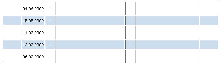

Hallo zusammen,
ich habe einmal eine Frage dazu, wie ich eine bestimmte Sache am besten umsetzen soll.
Ich bin gerade dabei eine bestehende Internetseite neu aufzubauen. Im Moment wird noch sehr vieles über Tabellen gemacht, davon will ich natürlich weg.
Die angehängte Grafik zeigt, wie ein bestimmter Teil im Moment aufgebaut ist, mit Tabellen. In allen Zellen steht Text auf der Internetseite, bzw. sind kleine Grafiken eingefügt. Das ganze dient dazu eine Übersicht über aktuelle Neuerungen auf der Seite zu unterrichten.
Meine Frage wäre nun, ob man das auch weiterhin so lösen sollte oder ob man das mit css und mehreren Boxes nebeneinander löst!?
Wäre klasse, wenn mir da jemand etwas zu sagen, einige Tipps geben könnte.
Vielen Dank!
Beste Grüße
