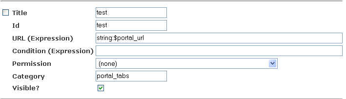

Um den neuen Reiter "test" hinzuzufügen, hab ich in portal_action die angehängte Aktion hinzugefügt. Klappt - kann aber sein, dass da bei mit ein Product verantwortlich ist (PortalTabsPullDown).
Ansonsten würde ich einen Ordner für die Seite erstellen und die Seite darin als Standardseite festlegen (Ansicht: "Setze Artikel als Standardansicht").
