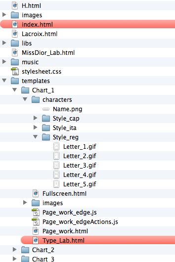

    Sobald ich die vom index aus angesteuerte Datei Type_lab.html in den Ordnern unterbringen will, gehen die Pfade total durcheinander und es geht gar nix mehr und ich blick nicht durch :cry:
    Also Datei wieder raus auf die oberste Ebene :cry:

    hello again,
    so I tried to do so:

    with a DOM structure as:
    and the images couldn’t be found.
    I tried similar things, that always worked, but when both html docs layed on the same level. Maybe this is the problem,
    that the path couldn’t find the start level
    Thanks for help!

    Hallo Threadi,
    Danke erstmal für Dein Interesse!
    Ein bisschen knifflig zu erklären.
    Vorweg: bin mit JS, nicht php unterwegs (davon habe ich noch weniger, nämlich gar keine Ahnung).
    Habe eine Basis html, in die per JS (mustache.js) templates eingefügt werden. Diese template parts rufen (z.T.) auch weitere separate html Dateien auf, die Bilder benutzen.
    Wenn ich alle Bilder aller templates in einem gemeinsamen image Ordner aufbewahre, ist das gar kein Problem, alles geht glatt.
    Ich möchte aber nun, dass die Dateien und Bilder die zu je einem template gehören in dessen Unterordner aufbewahrt werden (mit dem Pfad z.B.: …templates/Chart_1/images/Xxx.gif)
    Diese Unterordner sind nummeriert (es handelt sich letztendlich um eine Art Präsentationsslider mit mehr oder weniger Verzweigung in tiefere Info/Extras).
    Was ich letztlich erreichen will, dass ich nur die Nummern der Ordner tauschen (oder z.B. neue Dateien in einem neuen Ordner dazwischen fügen) brauche, um die Reihenfolge des
    Sliders zu ändern oder neue Charts (komplette Ordner also) zu ergänzen. Wie gesagt geht alles, außer dass die per Link aufgerufenen Unterseiten ihre Bilder nicht finden*, wenn sie sich im image Ordner des eigenen Unterordners befinden.
    Daher wollte ich den Pfad zu den Bildern mit variable versehen (die selbe globale Var, die alles durchzählt)
    Konnte ich das halbwegs erklären?
