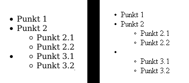

    als Linux-User habe ich so meine Probleme, meine Seiten im Internet Explorer und Edge zu testen. Ich habe nur den IE8 auf Wine installiert, was nicht gerade sehr stabil läuft. Im IE8 ist mir aufgefallen, dass verschachtelte Listen anders dargestellt werden, ich ich erwartet hatte.
    Der Quellcode
    erzeugt folgende Darstellungen: Links die Darstellung in Firefox, Opera, Chromium, WebKit usw., rechts die Darstellung in IE8. Kann mir jemand sagen, wie sich Edge und die anderen IE-Versionen ab Version 7 verhalten?
