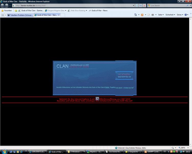

ich habe auf http://www.GoW-Clan.net eine kleine Enterpage mit Tabellen, wie man sieht wird dass aber beim Button klicken zerissen, weil über diesem und unter diesem nen schwarzer Streifen ist. Was hab ich denn falsch gemacht. Quelltext gibts ja per Browser, ich weiss nicht, ob ich den hier reinstellen soll / muss / darf.
Code ist auf alle Fälle valide.
Tabellen-Problem (Schwarzer Balken / Verschoben)

Getan, leider kein Erfolg
Ich glaube ich bin blind
Du hast da jedenfalls ne Lücke drin:
[Blockierte Grafik: http://i27.tinypic.com/e34tt.png]
mach mal border="0" in den <img>-Tag
Die Lücke meine ich.
Border ist doch über CSS schon drin?

Also bei mir passt das
http://kendo-bunker.de/donkey/test/ -

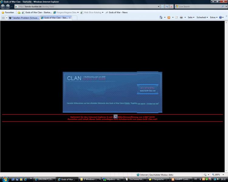

Bei mir nicht, moment mal, ich hänge gleich nen Screenshot an, was für einen Browser nutzt du?
FF - Habs grad mal mit IE angeschaut da passte es nicht...
Komisch....
Genau. Screenshot hängt oben.
Und für IE wollte ich eigentlich optimieren ...
//EDIT:
Gerade FF3.5 runtergeladen - sieht genauso aus wie im IE.
Auch die kleinen schwarzen Balken
