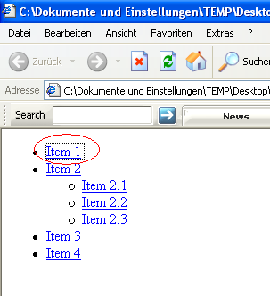

    Ok, also ich habe eine Variante heraus bekommen, wie man hier an's Ziel kommt. Bitte testet die Variante, so dass wir sicher sein können, dass es auch weitgehend klappt. THX.
    <!DOCTYPE html PUBLIC "-//W3C//DTD HTML 4.01 Transitional//EN"
                          "http&#58;//www.w3.org/TR/html4/loose.dtd">
        <title> </title>
        <style type="text/css">
          .itemLvl1       &#123;  &#125;
          .itemLvl1 div   &#123;  &#125;
          .itemLvl2       &#123;  &#125;
          .itemLvl1&#58;hover &#123;  &#125;
          .itemLvl2&#58;hover &#123;  &#125;
          .itemLvl1&#58;focus &#123;  &#125;
      <ul>[*]
          <a href="link1" class="itemLvl1">
            <div> Item 1 </div>
          </a>[*]
           Item 2
        <ul>[*]
            <a href="link1" class="itemLvl2">
              <div>Item 2.1 </div>
            </a>[*]
            Item 2.2 [*]
            Item 2.3 [/list][*]
           Item 3 [*]
           Item 4 [/list]
    Leider ist das noch keine zufrieden stellende Lösung, da es durch das verwendete div zu einigen Merkwürdigkeiten kommt. Aber seht selbst ...
