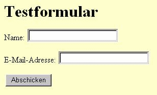

    Anschließend legen Sie Ihre übrigen Formularfelder an. Dies könnte für ein ganz einfaches Testformular zum Beispiel so aussehen:
    Abb. 1
    Es handelt sich um zwei einzeilige Textfelder sowie einen "Abschicken"-Button. Der komplette HTML-Code für dieses Formular einschließlich der verborgenen Felder sieht folgendermaßen aus:

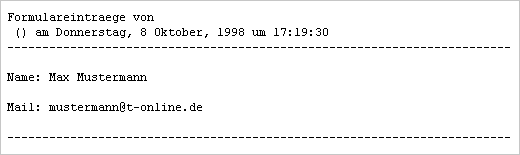

    Laden Sie das Formular auf unseren Server hoch. Rufen Sie es anschließend im Browser auf und probieren Sie die Eingabe aus. Rufen Sie dann mit Ihrem E-Mail Programm die neue Post des angegebenen Empfänger-Postfachs ab. Nach kürzester Zeit sollten Sie dort eine E-Mail mit den Formulareingaben vorfinden. Diese kann beim gezeigten Beispielformular so aussehen:
    Abb. 2
