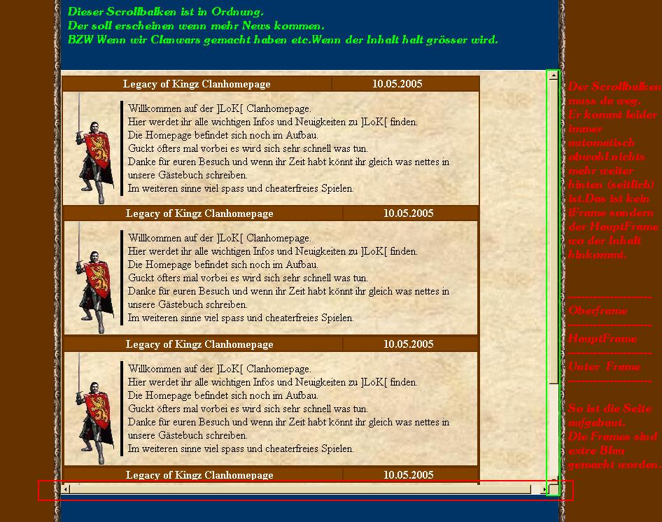

    nun habe ich ein anderes problem.
    der scrollbalken der rechts ist ist ok! so soll es ja auch sein.
    bloss wenn mein inhalt grösser ist kommt unten noch ein scrollbalken!der soll eigentlich nicht erscheinnen.
    er soll nur von oben nach unten zu scrollen gehen nicht von links nach rechts.also vertikal.
    kann mir da einer helfen?
    wenn ihr nicht wisst was ich meine poste ich hier noch 2 beispiel bilder.
    thnx im vorraus.

    Hier ist ein Bild mit meinen Problem.
    Das Rotte heisst :
    Der Scrollbalken muss da weg.Er kommt leider automatisch obwohl seitlich nicht mehr kommt.
    Das ist kein iFrame sondern der Haupt Frame wo der Inhalt der Seite hinkommt.
    Mein Seiten aufbau.
    | Oberer Frame |
    | Haupt Frame |
    | Wo der Inhalt der |
    | Seite stehen soll. |
    | Unterer Frame |
    Die Seite soll von Style so wie diese hier aussehen.
    http://www.americanconquest.de/deutsch/index1.htm
