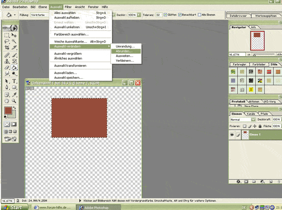

    du siehst ja beim screenshot was ich gemacht hab (roter pfeil) - das ist eine der formen. die ecken sind noch nicht "schön" weil es noch eine form ist, um das zu ändern musst du bei den ebenen einen rechtsklick machen und dann "ebene rastern" wählen. je nach dem wie abgerundet deine ecken sein sollen kannst du vor dem rastern oben "radius" anpassen (unter der menüleiste gibts so ein feld).
    viel spass - mfg, phore

    ich mach's immer so, dass ich mit dem Auswahlrechteck ein Viereck auf der Bühne zeichne und dann mit Farbe fülle. Das Rechteck ausgewählt lassen und unter Auswahl --> Auswahl verändern --> abrunden einen Wert eingebe. Anschliesend Auswahl --> Auswahl umkehren und die "Enter" Taste drücken. Fertig.
