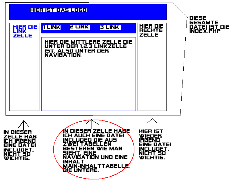

    Also ich habe mir eine tabelle gemacht. die aus einem < th >logobild< /th > dreiteiligen zellen besteht.
    Nun was ich bisher geschaft habe ist: in jeder zelle der drei teilen jeweils eine datei zu includen. Soweit sogut. Es füllt mir also die dreiteilige zellen auf mit dijenigen dateien die ich includet habe.
    Nun jetzt komm ich aber zum zweiten teil des ganzen spiels. Ich möchte dann natülich auch zb. in der linken datei vo included ist, links machen, und diese links sollten wen man sie anklickt in der datei aufgehn die in der mittleren zelle ist. Also es sollte sie drüberkopieren, halt ein drüberincluden. Aber das krieg ich nicht hin. Es ist doch was mit einer switch anweisung? doch wo wie was hin?

    ich habe hier mal ein screenshot angehängt damit man besser versteht was mein problem ist.
    Der rote teil der markiert ist ist mein problem.
    Die navigation ist ja in der gleichen datei wo auch die datei angezeigt werden soll, nur das die angezeigte datei dann einfach in der unteren table angezeigt werden sollte.
    Das heisst wen man einer der 3 link klickt wie man im bilde sieht. sollte die angeklickte dateie die man aufruft in der gleichen unteren tabelle der gleichen datei wo die navgation ist sich zeigen.
    Hoffe jetzt verstehts man mit dem screenshot

    Hm also diese 3 links bleiben immer da, man könnte es auch so ansehen, das diese drei links graphisch, ortner sind. Wen man also 1link (ein ortner anklickt) dann öffnet sich unten der inhalt dieses ornters, also das zu includende.
    Nun ich habs weiterhin probier. In dem ich mal wie glaubs du oben gesagt hast, die link mal vorerst in der linken zelle einfüge und das sich der inhalt dann in der mittleren zelle aufgeht. Nun irgendwie klappts und irgendwie nicht, ich weis nicht was der fehler ist. der erste link zeigt sich ja sowiso an wen man zur seite kommt. nur wen ich jetzt den zweiten link anklicke, wächselt er zwar in der adressensleiste die add. aber der inhalt des zweiten links zeigt sich nicht. Was zur hölle stimmt da nicht *heul* und wiso zeigt er mir doch die add des zweiten angeklickten links oben in der addeleiste an dann?

    und dann habe ich zwei html datein gemacht eine test und eine flufu datei. beide haben verschiedene inhalte. und doch zeigt mir eben immer der gleiche inhalt an wen ich einer der beiden links nun anklicke. wiso dat denn?
    Php Anfänger
    Also noch ganz kurz erklär:
    in der addresleiste oben zeigt er mir immer die addresse an die ich anklicke ( betreff link) aber der inhalt der links wächselt nicht, es zeigt sich immer der inhalt des ersten links.
    Also:
    1. link: http://www.talkclub.ch/index.php?seite=test
    2. link: http://www.talkclub.ch/index.php?seite=flufu
    Aber auch wen ich jetzt den flufu link angeklickt habe, ändert sich nichts. Es zeigt sich dann immernoch die testdatei der ja nur für den ersten testlink verantwortlich ist.
