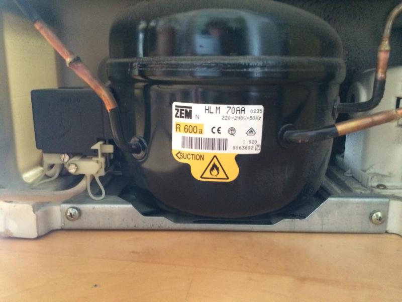

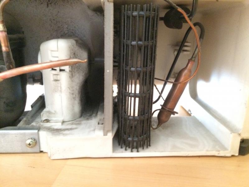

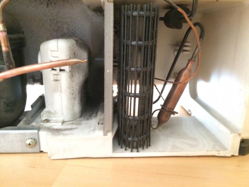

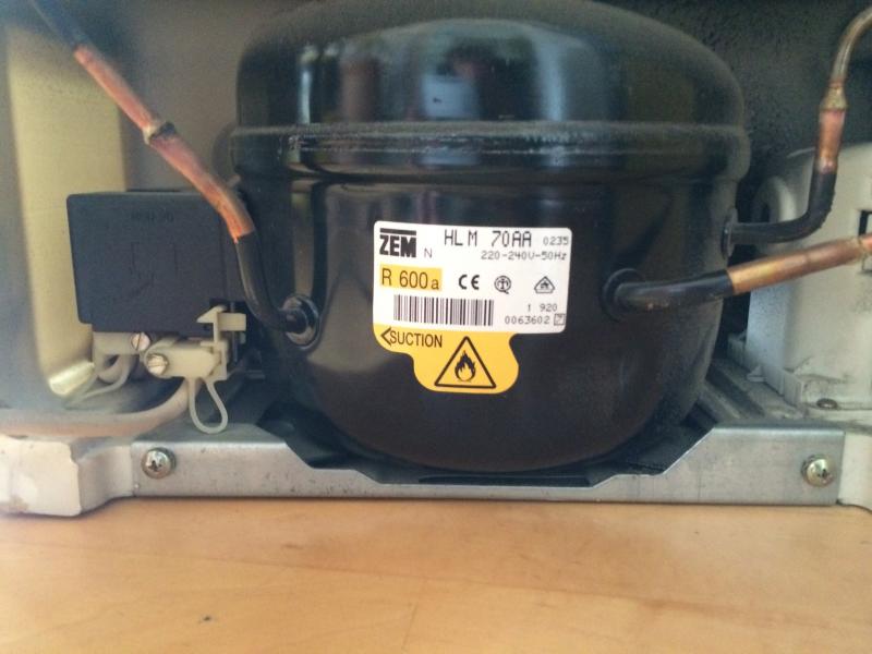

    ich bin hier mit Google gekommen und vielleicht gibt es hier einen Elektriker der mir helfen kann? Mein Kühlschrank ist seit neuestem "defekt". Ich habe zwei Fotos angefügt von der hinteren Seite und auf dem Bild wo der Kessel zu sehen ist, ist links eine kleine schwarze Box die immer wieder anspringt und dann aus geht. Ich denke da liegt der Fehler?
    Hat jemand eine Idee was das sein könnte?

    Der "Kessel" ist der Kompressor, das Herzstück des Kühlsystems. Und ein Kühlschrank geht nunmal, nachdem er die Kühlleistung erbracht hat aus und auch wieder an, wenn es im Kühlschrank zu warm wird. Wäre das nicht der Fall, also z.B. Dauerkühlung, dann sollte man sich Gedanken machen.

    ja das Problem ist leider dass der Kühlschrank nicht kalt wird, bzw. nur im Gefrierfach ein bisschen Kälte soweit ich das fühlen kann. Ich habe auch schon mehrere Stufen 1-5 laufen lassen aber keine Wirkung. Bevor er jedoch nicht mehr gekühlt hat war dieses an und ausgehen des Kühlschranks kein Dauerzustand, sondern nur alle paar Stunden zu hören.

    Wie alt ist der Kühlschrank? Und hast Du ihn mal abgetaut? Und läuft der Kompressor? Wenn nicht schlage mal mit einem Hammer leicht auf dem Kompressor, vielleicht ist er nur verklemmt. Aber bevor Du auf dem Kompressor schlägst, lege einen dicken Lappen über den Kompressor, damit die Farbe nicht abplatz, oder nehme einen Kunststoffhammer.

    Wie alt der Kühlschrank ist weiß ich nicht aber was mir jetzt aufgefallen ist, dass das Gefrierfach leicht kühlt aber der Kühlschrank nicht und der Kompressor wird warm...

    Funktioniert der Verdichter? Wird der Verdichter warm? Der Verdichter sind die Heizspiralen an der Rückseite des Kühlschranks.

    Der Vedichter ist der schwarze Kessel, oder? Ja also der wird warm, kein gutes Zeichen?

    Tut mir leid, ich habe mich falsch ausgedruckt. Ich meine mit Verdichter den Verflüssiger. Das auf dem Bild, die schwarze Leitung, die in Schleifen angelegt ist, das Fachwort fällt mir, zurzeit, nicht ein.

    Standard AW: Kühlschrank defekt?
    Nein, sind sie nicht.

    Wenn der Kühlschrank nicht kühlt und der Verdichter läuft ist zu wenig Kältemittel vorhanden, vermutlich irgendwo ein Haarriss im Kältekreislauf, das selber festzustellen ist eher schwierig sollte ein Kundendiensttechniker hinzugezogen werden oder ein neuer Kühlschrank gekauft werden, diese Reparaturen sind oft sehr kostspielig. Trotzdem viel Glück bei der Fehlerbehebung oder beim Neukauf
