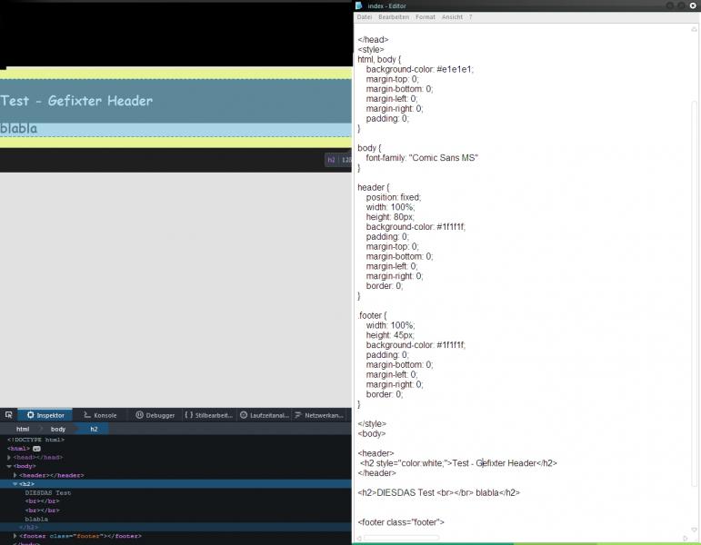

    Kurz darauf komme ich aber nicht weiter, da ich gerne einen Header hätte, dessen position fixiert ist, und er beim scroll nach unten,
    ständig am oberen Bildschirmrand/Websiterand bleibt. Beim einfügen der geplanten Tags/Inhalte zum Test, wurde der Header plötzlich
    einige Pixel nach unten verschoben, sodass oben eine kleine transparente Lücke ist, und die letztendlich verbleibenden Titel verdeckt, die KOMPLETT hinter dem Header sind. Nehme ich diese dann wieder raus, ist der Header komplett oben. Füge ich einen anderen Tag ein, passiert das gleiche, sodass die ersten 5-10 Pixel des Seiteninhalts hinter dem Header anfangen, und nicht einsehbar sind, außer in einer kleinen Lücke darüber, in der man auch nichts besonderes erkennt. Folgendes...
    ScnShot2.jpg Auf dem Bild sollte man das recht genau sehen können. Die rechte Hälfte des Bildes sind alle noch vorhanden Tags, und CSS. Der Mauszeiger markiert den Titel, der, wie man sehen kann, zur Hälfte hinter dem Header ist, der eigentlich an oberster Stelle sein soll, und sich ERST bei einem Scroll über den Inhalt schieben soll. margin-top bringt nichts, da dort nur der Abstand des Titels zum oberen Rand verringert wird, und der Header komplett auf dem Titel mit nach unten wandert.

    Mit Bildern des Problems und des CSS/HTML-Codes kann man nur wenig anfangen. Poste einen Link zur Seite oder den Code.

    Hab's hinzugefügt...

    Guck mal, das ist genau was du suchst: https://www.virendrachandak.com/tech...ter-using-css/

    Ich hatte zwar noch einige Probleme, die ich bis jetzt noch nicht ausfindig machen kann, bzw. warum diese mal waren, hat dann aber nach einiger Zeit recht gut funktioniert, als ich ständig nachjustiert habe.
