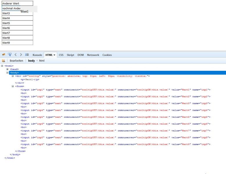

    Wo genau siehst Du die doppelten Werte?
    Im Feld selber kann ich mir das nicht vorstellen, weil Du mit = einen Wert neu setzt.
    Im Value im Quelltext des Browsers kann ich mir das schon denken, aber dort siehst Du auch nicht die Veränderungen, die mit JS durchgeführt werden.
    Wenn ich das richtig vermute, solltest Du mal F12 im Browser Deiner Wahl drücken, dann öffnen sich die Entwicklertools. Dort ist dann auch das manipulierte DOM zu sehen.

    Hallo Arne,
    hab ich schon alles getan. Habe mit dem IE, (ja leider IE muss ihn leider beruflich nutzen) auch die Entwicklertools benutzt und zur Kontrolle auch den FF. Dort standen noch die alten Werte der Inputfelder, obwohl der Browser die neuen anzeigte.

    Jo... Scheint so, als wenn das Attribut im DOM nicht sichtbar geändert wird.
    Ist mir bisher gar nicht aufgefallen. Aber wofür benötigst Du das überhaupt? Evtl. gibt es ja einen anderen Weg?
