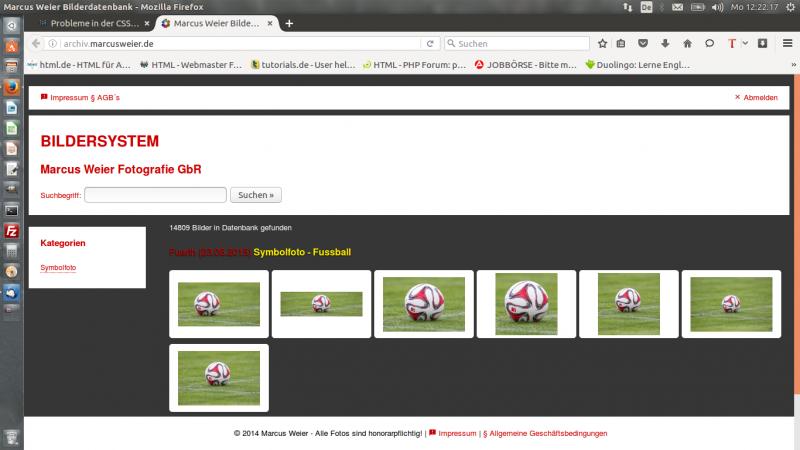

    Hallo zusammen, ich habe eine Bilderdatenbank. Jetzt würde ich gerne die Ansicht auf die gesamte Breite anpassen. Leider klappt das nicht mit allen DIV´s, die in dem System vorhanden sind. Bräuchte da mal einen Fachmann oder eine Fachfrau, die sich das mal ansieht...
    Wäre archiv.marcusweier.de Damit man sieht, was ich meine, muss man sich registrieren, da das Problem nur im eingeloggten Bereich sichtbar ist.
    Danke Euch schon mal

    Standard AW: Probleme in der CSS Anpassung
    Ich möchte gerne die navi leiste links und den content nebeneinander aber über die ganze seite haben
    24.02.2007
    475
    Wenn du bei deinen floats bleiben möchtest, dann suchst du ein float/margin layout.
    Bsp
    nav {
    float:lwft:
    width:200px;
    #content {
    margin-left:220px;
    Hier musst du deine restlichen Marginwerte und Paddings berücksichtigen.(Boxmodell) Oder auf alle Elemente box-sizing:border-box anwenden.
    20.01.2016
    Friedrichstadt, NF
    1.360
    23
    Ich glaube hier bietet sich eher das flex-Laxyout an, aber da kennen sich andere besser aus...
