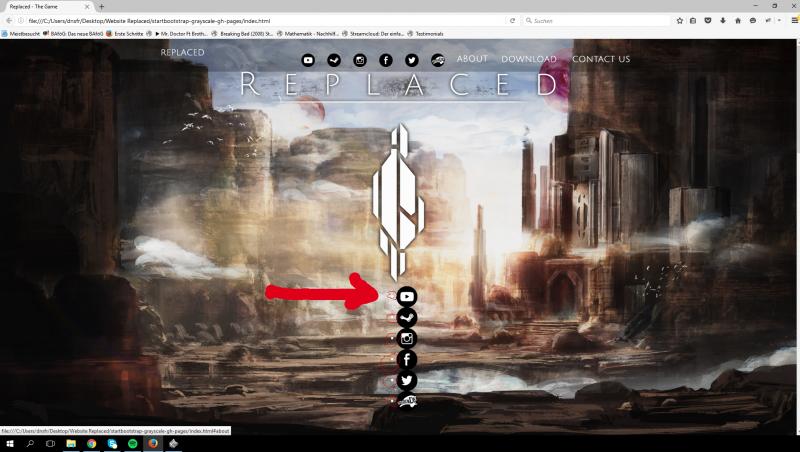

    Hi Leute
    Kann mir jemandhelfen?
    Ich möchte die schwarzen Kreise mit den Social Media Links gerne OHNE die Punkte davor haben die ähnlich wie bei einer Auflistung einfach da sind und ich weiss ncht wo ich sie löschen kann.
    Dann sollen die 6 schwarzen Links nachg rechts an den Seitenrand.
    kann mir vlt jemand helfen?
    Grüße und danke schonmal im vorraus

    li ausblenden geht mit dem style=none. Für den Rest, an rechten Rand, hast du keinen Link zur CSS, besser zur ganzen Seite, gegeben.

    ich denke er meint nicht die li's auszublenden, er möchte die Punkte vor den li's wo durch die liste entstehen weg haben.
    dies geht mit :
    list-style-type:none;
    . Und wenn du diese nach rechts haben willst musst die noch floaten
    float: right;
    . Nach rechts an den rand floaten. Und dann später den float noch clearen.

    Ganz genau, schrieb ich ja. http://www.css4you.de/list-style-type.html
