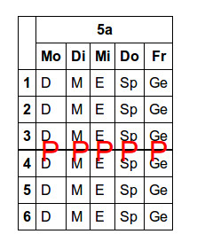

    Hallo html/CSS-Profies,
    Ich habe eine "normale" Tabelle.
    Eine Zeile ist allerdings relativ "unwichtig" und soll keine eigne Zeile erhalten, sondern zwischen den Zeilen schweben.
    Daher habe ich die td-elemente relativ gemacht und etwas verschoben, sodass sie "zwischen" den Zeilen stehen.
    Nun muss aber noch die entsprechende Zeile unsichtbar gemacht werden.
    Wenn ich es unsichtbar mache, dann werden aber auch die relativen td unsichtbar und ich kann sie nicht einschalten.
    Da es etwas doof zu erklären ist, habe ich 3 sehr kurze Beispiele angehängt.
    Beispiel V1: Meine "wichtige" Tabelle.
    Beispiel V2: Die Tabelle ergänzt um die "nicht so wichtige" Information.
    Beispiel V3: Die "nicht so wichtige" Information ist an die richtige Stelle geschoben worden.
    Was muss ich ändern um die Spalte "PAUSE" jetzt zu verstecken? Die Zeile soll also verschwinden; die "P"s aber sollen bleiben.
    Würde mich über Hilfe/Tipps freuen.

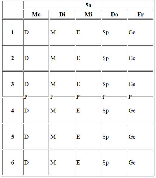

    Standard AW: row einer Tabelle verstecken, aber nicht entsprechendes relative td
    So ????
    oder wie möchtest ...

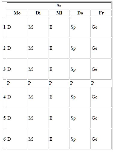

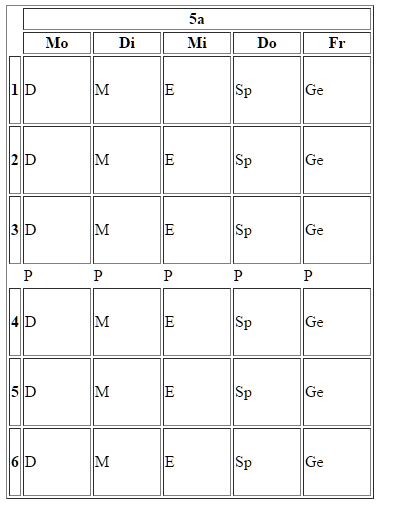

    Hallo
    Ich vermute das es so aussehen soll:
    Gruss
    Hallo MrMurphy,
    Ja, es soll genaus so aussehen wie in deinem Screenshot. Wie hast du das gemacht?
    Volker
    04.08.2009
    620
    Hallo
    Das ist eine einfache Grafik. Ich habe dein drittes Beispiel genommen, davon ein Bildschirmfoto gemacht und im Bildbearbeitungsprogramm Gimp bearbeitet.
    Ich wollte damit nur den Leuten, die sich mit Tabellen unter XHTML auskennen, zeigen, wie das Ergebnis deiner Ansicht nach wohl aussehen soll. Das ging auch für mich aus deiner Frage nicht eindeutig hervor. Damit scheine ich richtig zu liegen und jetzt können die Leute loslegen, die sich mit Tabellen auskennen.
    Gruss
    MrMurphy

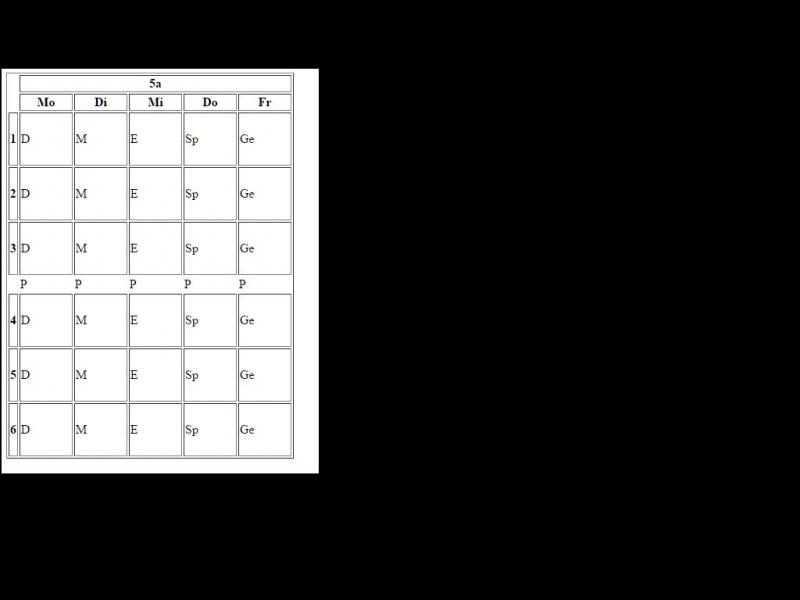

    Vielleicht habe ich nur Bahnhof verstanden, aber meinst Du es so?
    Hallo djheke,
    Danke! Genau so meinte ich das.
    PS: Die Pläne werden sonst einfach zu lang. Schulen haben auch mal locker 10 Stunden pro Tag. Im Lehrerzimmer hängen die Wochenübersichten. Also 5*10=50 Zeilen. Wenn die Schule noch A/B Wochen hat, dann sind das nur für die Stunden also 50*2=100 Zeilen. Wenn dann noch alle Pausen dazukommen würden, dann würde sich das nochmal deutlich aufblähen.
    Ich hatte es hier nur mit "Pausen" erklärt. Genau genommen will ich aber gar nicht alle Pausen anzeigen lassen. Dafür sind die zu unwichtig. Aber ich will so die Aufsichten in den Pausen darstellen.
    Danke!
