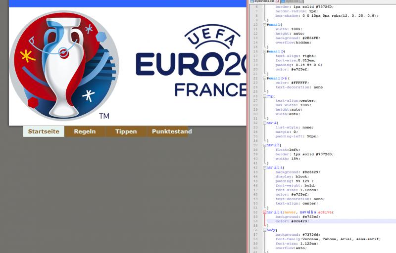

    Standard Navigationsleiste anpassen?
    Guten Tag.
    Ich bin im Moment dabei eine Website zu erstellen
    die dafür gedacht ist mit einigen aus der Nachbarschaft
    zu tippen für die EM.
    Das Problem ist, wie bekomme ich die Navigationsleiste über
    die ganze Breite mit Border, sodass es aber Pixelgenau ist.
    Bei google habe ich leider nichts gefunden, ich hoffe
    das ihr mir helfen könnt.
    MfG Krypton

    Standard AW: Navigationsleiste anpassen?
    Hallo
    Flexbox ist dein Freund. Float kann derweil Pause machen und Aufgaben übernehmen für die es gedacht ist.
    Also
    HTML:
    <nav>
       <a href="">Startseite</a>
       <a href="">Regeln</a>
       <a href="">Tippen</a>
       <a href="">Punktestand</a>
    </nav>
    und das CSS:
       box-sizing: border-box;
    nav {
       display: flex;
       justify-content: space-around;
    nav a {
       background-color: #8c6429;
       color: #e7f3ef;
       font-weight: bold;
       text-align: center;
       text-decoration: none;
       padding: 0.5rem 0.3rem;
       border: 1px solid #73726D;
       flex: 1 1 auto;
    nav a:hover,
    nav a:active,
    nav a:focus {
       background-color: #e7f3ef;
       color: #8c6429;
    Gruss
    MrMurphy
    Geändert von MrMurphy (09.06.2016 um 22:23 Uhr)
    09.06.2016
    3
    hat leider nicht funktioniert, er nimmt scheinbar "felx" nicht an.
    Warum kann ich leider nicht sagen.
    MfG Krypton
    04.08.2009
    620
    Hallo
    Mein HTML hast du aber schon gelesen? Listen sind für die Navigation überflüssig.
    Gruss
    MrMurphy
    09.06.2016
    3
    Moin,
    hat funktioniert, danke dafür
    MfG Krypton
