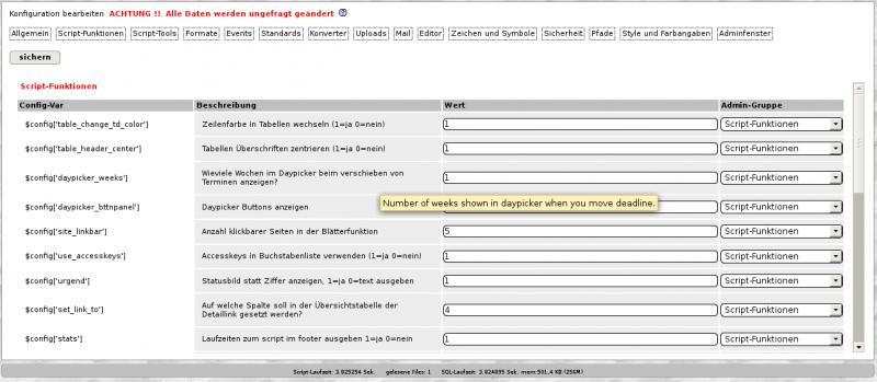

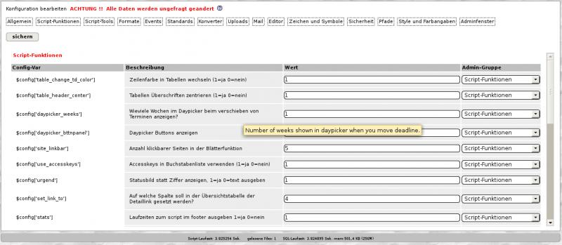

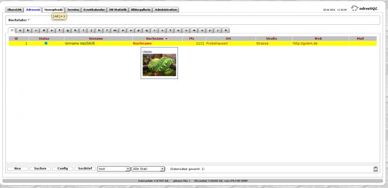

    1. Zugeordnete User-Bilder werden passend zum Datensatz ausgeben.
    2. Ich nutze Title z.B. im Adminbereich in der Konfiguration. Ist die Sprache "deutsch" wird immer die englische Beschreibung eingeblendet, ist sie anders als deutsch, kommt die deutsche Beschreibung.
    3. Tastenkürzel (Alt+1) über den jeweiligen Buttons die belegt wurden.

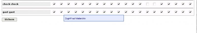

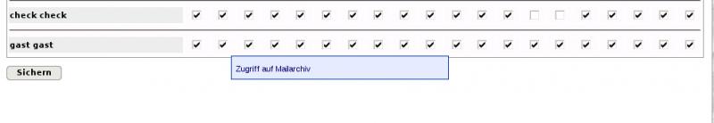

    4. Meine Rechtevergabe ist sehr umfangreich aber simpel über Checkbboxen zu erledigen, der Title-Tag beschreibt, welche Rechte bei der jeweiligen Checkbox (de)aktiviert werden. So bleibt nach meiner Auffassung der Bereich sehr übersichtlich

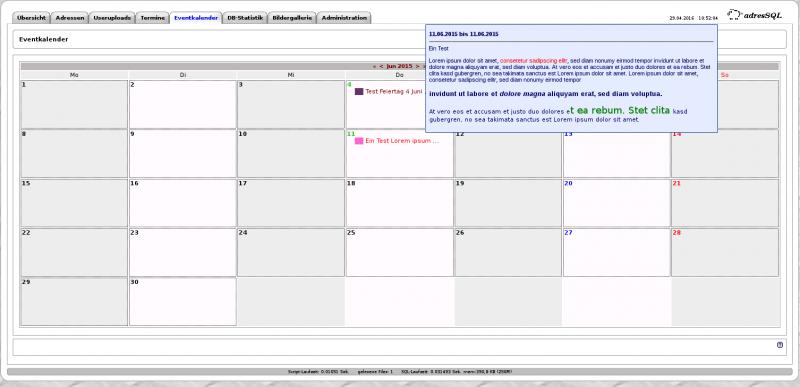

    6. In den Kalendern werden lange Einträge gekürzt, um das Einheitsbild nicht zu zerlegen, der gesamte Inhalt wird dann im Title-Tag angezeigt.
