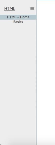

    ich möchte mein Sidemenu per Klick öffnen und schließen.
    Es sieht so aus:

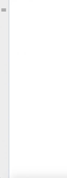

    Wenn man nun auf die drei Balken klickt soll es geschlossen werden, sodass es so aussieht:

    Die Werte, wie das Sidemenu verschoben wird habe ich.
    Ich brauche nur eine Funktion, die per Klick auf das Bild mit den drei Balken das Sidemenu so einklappen lässt.
