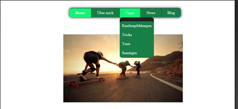

    Standard Dropdown Menu - CSS Problem
    habe schon seit einigen Tagen einen "Grafikfehler" in meinem dropdown menü. Bin relativ neu im Thema programmieren und hoffe das mir jemand weiterhelfen kann ...

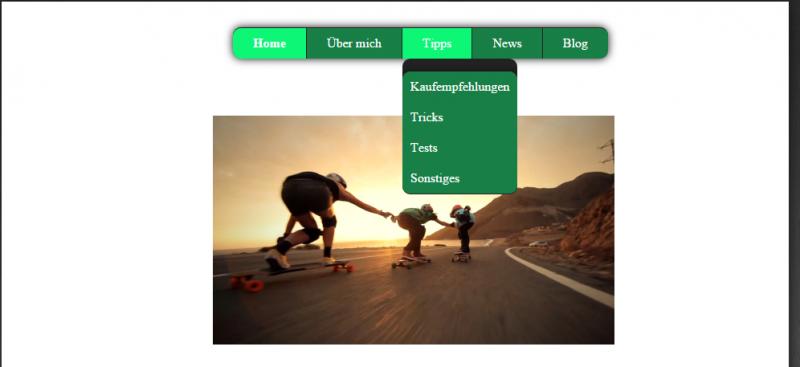

    setze den Quellcode jetzt nochmal in Code-Tags. Mein genaues Problem ist das unter Tipps und News ein schwarzer Balken zu sehen ist der anscheinend durch das Dropdown Menü entsteht..bekomme es aber einfach nicht hin diesen Balken zu entfernen. Außerdem muss ich die Website nicht online stellen brauche sie nur für mich.

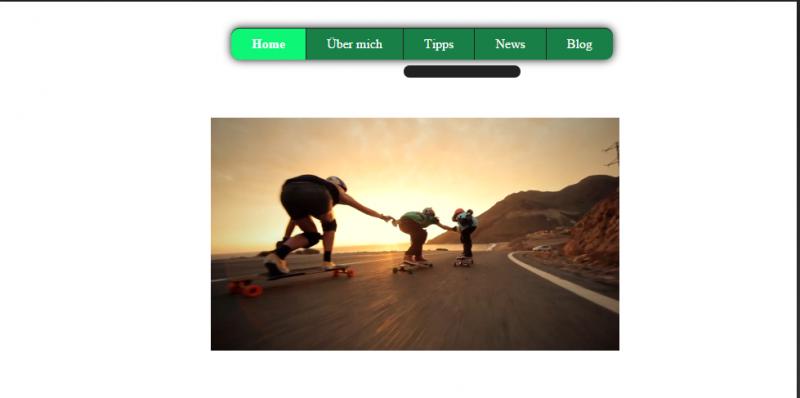

    Es handelt sich um zwei Balken, die auch keineswegs schwarz sind. Die hast du mittels
    nav ul {
    border-top:1px solid #222;
    border-bottom:1px solid #222;
    eingebaut. Warum du die allerdings einbaust wenn du sie gar nicht haben willst erschließt sich mir nicht.

    Border ist schon ok. Muss aber überschrieben werden.
    nav ul li ul {
    position:absolute;
    top:45px;
    left:0;
    background-color:#222;
    color: #0EF676;
    z-index:2;
    height:0;
    overflow:hidden;
    border:none;
    nav ul li:hover ul {
    height:auto;
    opacity:1;
    Hier eine korrigierte Version der Navigation.

    Super vielen Dank,
    ich habe jetzt aber noch ein Problem:
    nachdem ich den code:
    HTML-Code:
    nav ul li ul {position:absolute;
    top:45px;
    left:0;
    color: #0EF676;
    z-index:2;
    height:0;
    overflow:hidden;
    border:none;
    height:auto;
    opacity:1;
    border-bottom:1px solid #222; }
    eingefügt habe war der schwarze Balken zusehen, ohne den Code war das Dropdown von Tipps unter dem Bild.
    Hast du/ihr noch eine Idee wie ich das endgültig beseitigen könnte?
