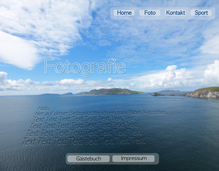

    ist es möglich (wenn ja wie) diese Buttons anzusteuern (verlinken).
    Mit html und css habe ich Erfahrung, ich kann mir nicht vorstellen wie das zu realisieren ist.

    Das geht mir purem CSS. Die Buttons sind ja nur Links innerhalb von <ul>-Listen. Die <ul> kann den halbtransparenten äußeren Rahmen bilden, die Links dann den inneren Rahmen.

    Ich habe dieses Bild (Vorlage) mit einem Programm erstellt so wie es da zu sehen ist.
    Kann ich auf diesen Bild die "gezeichneten" Buttons ansteuern?

    Spaß beiseite. Ich würde die Schaltflächen nicht im Bild selber zeichnen, sondern wie dir geraten wurde mit CSS beschreiben und positionieren. Da du Erfahrung mit CSS hast, dürfte das ein Klacks sein, oder?

    Das hat mit aktuellem HTML / CSS nichts zu tun. Um die Jahrtausendwende war das mal in Mode, als Tabellen- und danach fixe Layouts "Stand der Technik" waren.
    Seit etwa 10 Jahren gilt aber die Regel, dass Text auch im Quelltext Text sein soll. Andere Lösungen haben zu viele Nachteile.
    Mit CSS3 wurden die Möglichkeiten in dieser Hinsicht noch mal kräftig erweitert. Für eine Darstellung wie bei deiner Grafik ist es nicht mehr erforderlich, den Text mit einem Grafikprogramm zu erstellen.
    Die Optik mag dann zwar leicht anders sein, das interessiert aber keinen Besucher.
    Ich habe mal auf die Schnelle ein Beispiel mit einer Bildgröße wie dein Beispiel erstellt. Da das gesamte Layout mit CSS erstellt ist können Schriftarten, Farben, Abstände und und und natürlich noch angepasst werden - ohne zu einem Grafikprogramm geifen zu müssen:

    Stimmt. Das hat Nach- und Vorteile. Die Webseitenersteller müssen zusätzliche Elemente und Anweisungen lernen. In Fällen wie deinen erspart man sich dafür die große Bearbeitung von Bildern und spätere Änderungen sind einfacher möglich.
    Wie hast die die Schrift so hin bekommen?
    Das sind nur einige wenige CSS-Anweisungen. Der zu kippende Text muss im HTML-Quelltext in einem Container stehen, der durch die beiden folgenden CSS-Anweisungen perspektivisch gekippt wird:
    transform-origin: 50% 100%;
    transform: perspective(300px) rotateX(25deg);
    Zum Testen was welcher Wert bewirkt kannst du ja einfach mal die Werte ändern.
