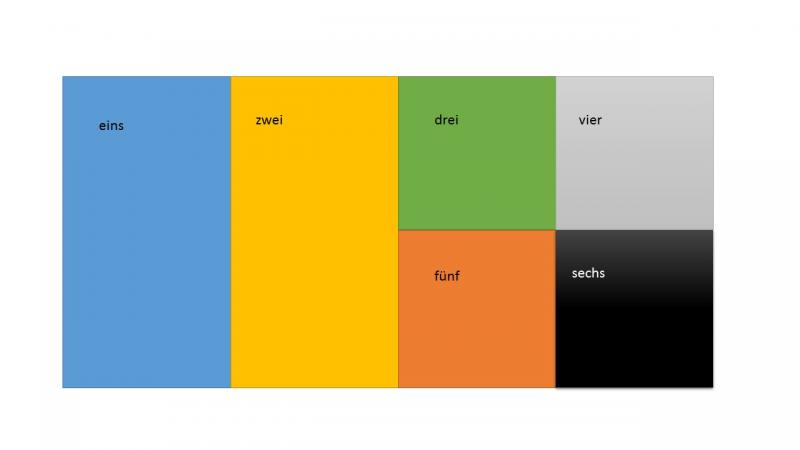

    ich stehe momentan vor einem wahrscheinlich banalem Problem, jedoch komme ich nicht weiter.
    Ich würde gerne 6 Felder definieren, welche bei Fullscreen alle sichtbar sind, verkleinert man den Bildschirmausschnitt, dann sollten die "Felder" nach unten wandern...
    Habe das mal versucht, jedoch immer das Problem , dass i meinem Fall das 4. Feld immer unterhalb des Feldes 1 ist und nicht neben Feld 1 und unter Feld 2,3
    Link: http://www.veraut.at/test/index.html
    Wäre toll, wenn mir hier jemand weiterhelfen kann

    Standard AW: CSS-Problem mit "float"
    ups, das muss mir beim herumprobieren stehen geblieben sein
    mit dem float hab ich es so weit, daß es wie folgt angezeigt wird...Unbenannt-1.jpg
    Mache ich jetzt jedoch das Browserfenster größer, dann wandert Feld 5 & 6 hinauf ich hätte jedoch gerne, daß es bei größtem Screen so wie oben ist, nur wenn sich das fenster verkleinert, dann sollen die Felder "wandern"
    so soll es nicht werden ;( weil schaut nicht gut aus ;(

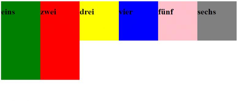

    so sieht das derzeit aus....
    Habe jedoch das Problem, wenn der Browser breiter wird, dann sieht es so aus:
    also nicht sehr schön...
    Ich hätte gerne, wenn das Browserfenster größer wird, als 4 Container, dann soll es dennoch bei maximal 4 Containern bleiben. (so wie Pic 1).
    Gruss
    Patrick
    P.S: der ganze Code wäre:

    04.08.2009
    620
    Hallo
    da fehlt der Rahmen (border) um den Container herum. Ohne Rahmen siehst du ja gar nicht wie der Container sich verhält.
    Gruss
    MrMurphy

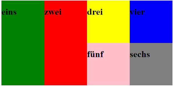

    es ist schade, das du die Antworten nicht richtig liest und befolgst.
    hab jeden Container ja farblich...oder was meinst du ?
    Welchen wohl? Das habe ich bereits in meiner ersten Antwort geschrieben.
    Gib mal dem äußeren Container einen Rahmen (border) und / oder eine Hintergrundfarbe (background-color).
    Mit deinen bisherigen (und leider trotz Nachfrage unvollständigen) Angaben könnte eine Lösung so aussehen:

       <div id="container">
          <div id="eins">
             <h1> eins </h1>
          <div id="zwei">
             <h1> zwei </h1>
          <div id="drei">
             <h1> drei </h1>
          <div id="vier">
             <h1> vier </h1>
          <div id="fuenf">
             <h1> fuenf </h1>
          <div id="sechs">
             <h1> sechs </h1>
    Gruss
    MrMurphy
    14.09.2015
    6
    ah danke, ja so hab ich mir das vorgestellt
    danke für den code. nur für mein Verständnis...
    max-width: 600px; bedeutet daß das ganze maximal 600px breit werden darf, oder ?
    was bedeutet: #container>* ? jeder container der folgt ?
    Herzlichen Dank für die Hilfe & Unterstützung
    04.08.2009
    620
    Hallo
    Ja, der äußere Container darf nur 600px breit werden. Da die inneren Container jeweils 150px breit sind passen so nur maximal 4 nebeneinander.
    Nachtrag: Genauer: Der äußere Container dürfte bis zu 749px breit werden.
    Durch die schließende spitze Klammer (>) jedes Element, das direkt dem Container folgt, also nur die direkten Kinder. Nicht die Kindeskinder, also die h1-Überschriften.
    Erklärungen findest du wenn du nach "css selektoren" googelst, zum Beispiel
    http://www.webmasterpro.de/coding/ar...elektoren.html
    Die sind immer schön wenn viele Elemente die gleichen CSS-Eigenschaften erhalten sollen.
    Gruss
    MrMurphy
    Geändert von MrMurphy (14.09.2015 um 13:28 Uhr)
