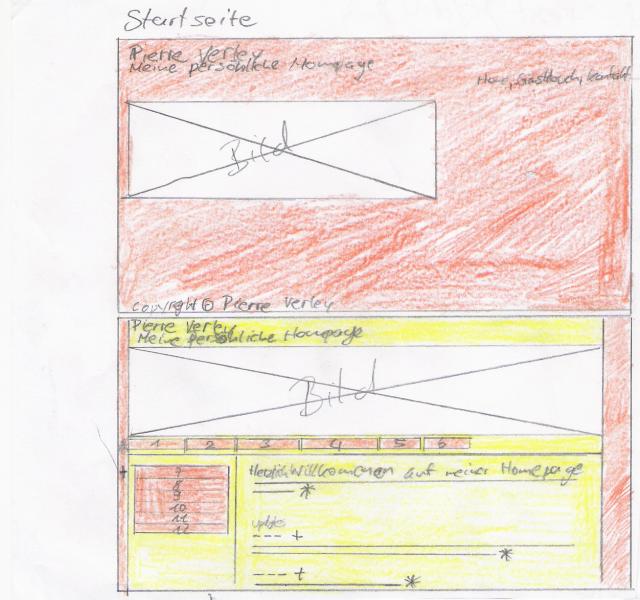

    Hallo Community,
    seit einigen Tagen widme ich mich wieder dem programmieren mit HTML und CSS, wo mit ich mein Wunsch Layout erstellen möchte.
    Eine Datei mit HTML und CSS habe ich schon erstellt, als erstes möchte ich gerne wissen um welche Art von Layout es sich bei diesem handelt.
    Des weiteren frage ich mich mit welchen HTML Tags und CSS Eigenscaften ich hier arbeiten muss um mein gewünschtes Layout zu bekommen.
    Ich würde mich freuen wenn Ihr mir in diesem Punkt weiter hlefen könntet damit ich mit meiner Seite weiter machen kann
    Ich würde mich sehr auf eine Antwort freuen.

    ich denke deine Fragen sind leider zu ungenau um sie abschließend beantworten zu können.
    Aus deiner Grafik ist nicht mal zu erkennen, ob sie eine oder zwei Seiten darstellen soll. Und festgeschriebene Arten von Layouts gibt es nicht.
    Das hängt vom Inhalt ab, der noch komplett fehlt. Einfach zusammenhanglos die erforderlichen HTML-Elemente und CSS-Eigenschaften aufzuzählen macht meiner Ansicht nach wenig Sinn. Wie soll dir das weiterhelfen?
    Insgesamt scheinen deiner Bilder im oberen Bereich viel zu viel Platz einzunehmen. Die Besucher wollen möglicht unkompliziert an die eigentlichen Informationen ohne erst lange scrollen zu müssen.
    Und separate Startseiten (falls das oben in deinem Bild eine sein soll) sind megaout. Die will seit dem letzten Jahrtausend niemand mehr haben -> weglassen.

    Ok, dann stelle ich meine Fragen genauer
    Bei dem unteren Fenster meiner Grafik (siehe oben) mit welchen Tags z.B. Div-Container und CSS muss ich arbeiten um an das gewüscnhte Ergebnis zu gelangen?
    Ja die obere Seite in meiner Grafik befinden sich zwei Arten von Seiten das eine ist die Startseite und die andere die eigentliche Seite mit Inhalt und Menü

    Ok, dann werde ich jetzt mal meinen bestehenden HTML und CSS Code nennen den ich bisher habe.
    <title>Seitentitel</title>
    <link rel="stylesheet" type="text/css" href="layout.css">
    <div id="fenster">
    <div id="menue">
    <div id="inhalt">
    <div>
    CSS
    #fenster {
    width: 900px;
    height: 500px;
    background: blue;
    #menue {
    width: 200px;
    height: 500px;
    background: green;
    Muss ich jetzt die ganzen genannten Elemente verwenden oder nur einige, die Trennung HTML und CSS ist klar nur wie muss ich diese jetzt anlegen ?
    Um meine Frage einfacher zu beantworten habe ich meinen bestehenden HTML und CSS Code mit eingefügt

    um das Lernen der Grundlagen wirst du nicht herumkommen.
    Du kannst alle Elemente verwenden, musst es aber nicht. Webseiten können auf mehreren Wegen korrekt erstellt werden.
    Und wie schon geschrieben ist es sinnlos Webseiten ohne Inhalt zu erstellen. Ohne Inhalt müssen den Elementen Größenangaben zugewiesen werden, die mit Inhalt nicht mehr passen und die auch nicht auf unterschiedliche Fenstergrößen reagieren können.
    Erst wenn du den Inhalt (Überschriften, Menüpunkte der Navigation, Texte, Bilder) lieferst kannst du eine Webseite erstellen. Der Inhalt steht immer an erster Stelle.
    Mit den bisherigen Informationen kann ich nur eine Webseite erstellen, die in der Praxis nicht funktionieren kann. Das ist pure Zeitverschwendung.
    Was ich schon raten kann: Dein div id="fenster" ist wahrscheinlich überflüssig.

    ok, aber ich wollte eigentlich nur die HTML Tags und CSS Eigenschaften die ich auch wirklich für meine Seite benötige, so habe ich das auch in meinem Eröffnungspost diesen Threads gemeint
    Trotz alle dem Danke dafür, ich möchte jetzt auch nicht undankbar rüber kommen oder so, aber mich bringt es nicht wirklich weiter.
    Ich würde mich freuen wenn man mir mit Beispiel Codes zur Seite stehen könnte.
    - - - Aktualisiert - - -
    Durch die letzten Antworten ist trotzdem die Frage nicht geklärt ob es ein, 1 Spaltiges 2 Spaltiges usw. ist

    Standard AW: Mit welchen HTML Tags und CSS Eigenschaften komme ich zu meinem gwünschten Layout
    die erste Seite ist ein einspaltiges Layout, die zweite Seite ein zweispaltiges mit durchgehendem header.

    Hallo
    wie erzeuge ich die Abstände links und recht wie auf der Zeichnung.
