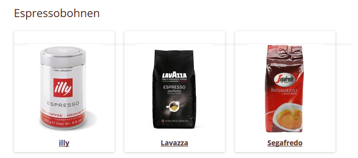

    auf meiner Wordpress-Seite habe ich das Problem, dass mein Seiteninhalt über den eigentlichen Contentbereich hinausragt. Leider konnte ich bisher keine Lösung finden. Ich weiß nicht mehr weiter und bitte um eure Hilfe.
    Wenn ich einen Beitrag schreibe habe ich darunter eine doppelte horizontale Linie. Jetzt ist es bei einigen Seiten vorgekommen, dass ich nicht einfach Text und Bilder in den visuellen Editor eingegeben habe, sondern Html-Code in den Texteditor eingegeben habe. Nun passiert folgendes: Die doppelte horizontale Linie bleibt oben und der ganze Inhalt ragt darüber hinaus. Es wäre nett wenn ihr euch das mal anschauen könntet.
    Hier der Link.
    Danke!

    Bei den oberen drei Containern geht im oberen Bereich nen Strich durch !

    Über den Artikelbildern, aber komischerweise auf deinem Bild nicht zu sehen ???

    die Linien sind der untere Rahmen des article-Containers mit der id="post-110". Der Rahmen ist in der style.css unter ".site-content article" mit "border-bottom: 4px double #EDEDED" eingetragen.
    Eigentlich sollte der Rahmen unterhalb der 6 darin enthaltenen div mit der Klasse "box_2" erscheinen. Also unter den 6 Bohnen-Angeboten.
    Allerdings sind die 6 div gefloatet und damit aus dem Textfluss genommen. Dadurch hat das article-Element keinen Inhalt mehr und der Rahmen wird noch oben verschoben.
    Den Rahmen zu entfernen würde das Problem nur verstecken, aber nicht lösen.
    Da hiflt nur der alte Merksatz weiter "Wer floatet MUSS auch clearen."
    Du musst also an geeigneter Steller ein "clear" einfügen. Am geschicktesten ist wahrscheinlich ein clearfix für das article-Element zu vergeben. Das musst du halt ausprobieren.

    Ich hab den Code eingefügt und es funktioniert. Ganz schön komplex. Ich habe nun mehrere solcher Beiträge, nämlich von diesen 6 Produkten die Unterseiten und wahrscheinlich kommen auch noch mehr dazu. Soll ich dann für jeden Post den Code in die css einfügen, (die wird aber ganz schön lang) oder gibt es eine elegantere Lösung?
