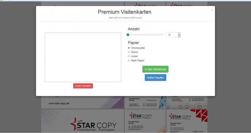

    ich bin zurzeit mit einem Freund dabei eine Webseite zu erstellen.
    Alles funktioniert soweit ganz gut außer eine Sache.
    Auf der Seite " http://www.star-copy.de/visitenkarten-vorlagen.php "
    sind verschiedene Visitenkarten Muster zu sehen, wenn man draufklickt wird sie geöffnet und es wird alles angezeigt.
    Klickt man sich jedoch durch ca. 10 weitere Visitenkarten, verschwindet auf einmal alles. (Siehe Anhang)
    Wir finden leider den Fehler nicht =/ daher bitten wir um Hilfe.
    Kann ich nicht nachvollziehen. Selbst bis 20 wird mir immer eines der Vorlagen angezeigt.
    Welchen der 33 Fehler denn? -> https://validator.w3.org/check?uri=h...Inline&group=0

    Danke für die schnelle Anrtwort.
    Komisch, wieso wird es dann bei mir so angezeigt.
    Der Fehler kommt bei mir auf allen Browsersn, hab es auch schon an 3 verschiedene Pc's probiert
    Die meisten Fehler sind fehlende Alt Texte, die werde ich später beheben, aber was ist mit diesem Fehler gemeint?
              Line 71,         Column 122:     The aria-labelledby attribute must point to an element in the same document.     …" tabindex="-1" role="dialog" aria-labelledby="modal-label" aria-hidden="true">

    Hat nichts mit der Anzahl zu tun. Es fehlen Daten.
    404 http://www.star-copy.de/templates/7.json
    Sobald eine Auswahl getroffen wird die nicht geladen werden konnte, bricht das gesamte Konstrukt.

    Okay krass... darauf sind wir garnicht gekommen das mal nachzuschauen.
    Vielen Dank für eure hilfe
