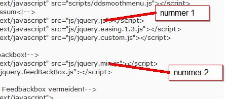

    Ich habe den accordion effect und den FeedbackBox slider in meinen Homepage eingebaut.
    leider funktioniert immer ein von beiden aber beide nicht zusammen.

    <link rel="stylesheet" type="text/css" href="css/ddsmoothmenu.css" />
    <link rel="stylesheet" type="text/css" href="css/style.css" />
    <link rel="stylesheet" type="text/css" href="css/jquery.feedBackBox.css" /> <script type="text/javascript">
    jQuery.noConflict();
    </script>
    <!--Header Menü!-->
    <script type="text/javascript" src="scripts/ddsmoothmenu.js"></script>
    <!--Slide Impressum<!-->
    <script type="text/javascript" src="js/jquery.js"></script>
    <script type="text/javascript" src="js/jquery.easing.1.3.js"></script>
    <script type="text/javascript" src="js/jquery.custom.js"></script>
    <!--Slide Feedbackbox!-->
    <script type="text/javascript" src="js/jquery.min.js"></script>
    <script src="js/jquery.feedBackBox.js"></script>
    <!--Konflikt mit Feedbackbox vermeiden!-->
    //<![CDATA[
    $(document).ready(function () {
    $('#feedback').feedBackBox();
    </script>

    Du bindest die jQuery-Bibliothek doppelt ein - das geht nicht. Reduziere es auf eine Einbindung, dann gibt es auch keinen Konflikt.

    vielen lieben dank für deine antwort.
    dass habe ich auch überlegt. aber die .js sind ja alle unterschiedlich und nicht doppelt
    oder mache ich ein Denkfehler.
    wie muss ich vorgehen ? bitte um Verständniss wenn meine fragen sehr doof anhören. Muss dazu sagen das ich mit jquery sehr neu rumschlage.
    Lieber threadi kannst du es mir mit meinem Beispiel einmal aufzeigen Bitte,
