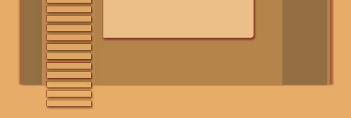

    ich hoffe mir kann einer helfen.
    Folgendes Problem.
    Ich habe eine Layer in der Mitte, der bis ganz unten gehen soll.
    Dann ein Layer links, einen in der Mitte und einen rechts.
    Ist nun aber der Linke von der Höhe her voller als der in der Mitte, wird der Hintergrund nicht
    ganz nach unten geschoben. Der Layer in der Mitte richtet sich von der Höhe her immer an
    dem Mittleren Layer aus.
    Hier mal der Code:

    Dann noch der HTMl Code:
    <div id="layer_middle">
    <div id="title"><div itemscope itemtype="http://data-vocabulary.org/Organization">
         <span itemprop="name"><div id="ueberschrift">Meine  Geschichte, zu dem was ich heute  bin!</div></span></div>
    <div id="layer_left" style="clear:right;">
    <div id="navi_left">Layer Links mit Inhalt
    <div id="layer_right">Layer Rechts mit Inhalt</div>
    <div id="bg_layer">Layer in der Mitte, der den Hintergrund nach unten schiebt.</div>

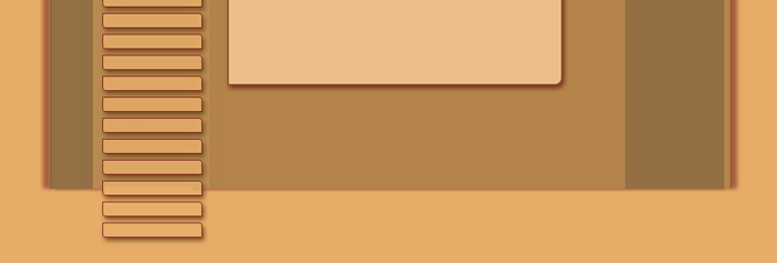

    Hab auch noch einen Scrteenshot gemacht, zur besseren Verständnis:
    Ich hoffe mir kann jemand helfen.
    Danke schon mal im voraus

    Das seltsamte ist aber , das der Layer in der Mitte den Hintergrund nach unten schiebt. Das müsste doch mit dem Layer mit der Navogation auch gehen?
    Das ist es was ich will. Das mit den <br> ist eingentlich keine schöne Lösung, da ich ja nie weiß wie groß der Bildschirm ist, sonst könnte ich ja uch
    das min-height mit einer Pixelzahle versehen.
    Hab mal gerade den Layer Navbi mit einer Hintergrundfarbe versehen. Er geht bis unten. Aber war geht dann der Hintergrund nicht bis runter?
    Geändert von siggi67 (18.02.2015 um 20:42 Uhr)
