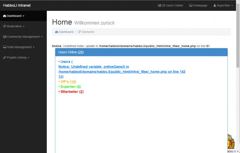

    Naja, die Fehler sind nur nicht definierte Sachen.
    Nun hier Screen von einer Seite:
    Link: http://puu.sh/8dxkF.png
    Die Durchaus von bedeutung sein können. Verwendest du in PHP eine nicht definierte Variable wird der wert NULL angenommen. Und dass das nicht immer das gewünschte Verhalten hervorruft ist ja logisch. Wir bräuchten also aus home.php den relevaten code um die Zeile 142.
