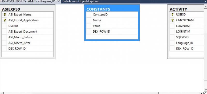

    Also erstmal ein riesiges Dankeschön für deine Hilfe Lukas, es hilft mir sehr weiter.
    Was die Datenbankdiagramme angeht, bietet diese mir soweit ich das sehen kann keine Optionen.
    Das einzige, was ich mir erstellen lassen kann sind Tabellen, in diesen werden auch alle Schlüsselfelder kenntlich gemacht; Zusammenhänge zwischen den einzelnen Tabellen(bzw. der einzelnen Entitäten) sind nicht ohne weiteres herauszulesen (wie das bei einem ERM der Fall wäre).
    So sieht mein bisheriges Ergebnis aus
    Kann man das noch besser hinbekommen?

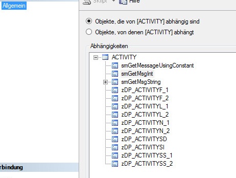

    Edit: also ich bin jetzt etwas tiefer rein, hier hab ich eine Option gefunden in der man einzelne Entitäten auswälen kann und alle Abhängigkeiten untereinander aufgelistet werden
    das sieht dann so aus
    so in etwa stell ich mir das vor, aber in einer grafisch aufgearbeiteten Version.

    Die Abhängigkeiten werden, wie auf dem zweiten Bild zu erkennen ist, zwar angezeigt, aber das ist ein wenig zu breit und allgemein. Es bezieht sich auf die ganze Tabelle (in diesem Bsp. auf "Activity") ich hätte das ganz gerne für einzelne Informationsobjekte z.B. welche Objekte sind von der Entität "User" abhängig.
