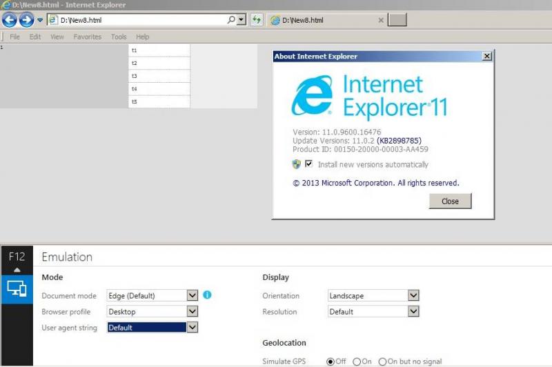

    Standard AW: IE-Hack mit Kompatibilitätsmodus
    Habe mal einen Testfall nachgebaut.
    Getestet habe ich mit IE8 und Firefox als Referenz.
    Was immer ich auch für einen Modus gewählt habe im IE8 (Quirks, oder IE8 Standard) war die Höhe der Tabellenfelder gleich. Lediglich im IE7 Standardsmode waren die Tabellenfelder etwas höher als die Vorgabe, aber der IE7 ist eh ausgestorben.
    HTML-Code:
    <!DOCTYPE HTML>
    <html lang="de">
      <meta charset="UTF-8">
      <title>test</title>
      <meta http-equiv="X-UA-Compatible" content="edge"/>
      <style>
        body {margin: 0px; font: 14px/1.1em Arial;}
        table {border-spacing: 2px 2px;margin:0;}
        tr {height: 100px;padding:0px; margin:0px;}
        td {border:solid 1px red; padding:0px;margin:0px;}
        <table>
          <td>1</td>
          <td>hallo</td>
          <td>2</td>
          <td>hallo</td>
          <td>3</td>
          <td>hallo</td>

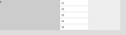

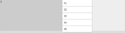

    HTML-Code:
    <!DOCTYPE HTML PUBLIC "-//W3C//DTD HTML 4.01//EN" "http://www.w3.org/TR/html4/strict.dtd">
      <meta http-equiv="Content-Type" content="text/html;charset=utf-8" >
      <style type="text/css">
       html, body {margin:0; padding:0;}
       body {background-color:#ddd;font-family:Verdana,Arial,Tahoma;font-size:8px;}
       div#test1 {background-color:#222;margin:0;padding:0;}
       div#test2 {background-color:#ccc;height:100px;margin:0;padding:0;width:200px;float:left;}
       div#test3 {background-color:#eee;height:100px;margin:0;padding:0;width:200px;float:left;}
       tr {height:20px;background-color:#fff;}
       td {width:85px;color:#333;padding:0 5px;border-bottom:1px #999 dotted;border-right:1px #999 dotted;}
      <div id="test1">
       <div id="test2">
       <div id="test3">
        <table cellspacing="0" cellpadding="0">
          <td>t1</td>
          <td>t2</td>
          <td>t3</td>
          <td>t4</td>
          <td>t5</td>
    - - - Aktualisiert - - -
    Eben erst dein Bsp. gesehen. Vielen dank für die Mühe...
    Verhält sich wie mein Bsp. (habe es in FF und IE11 (mit und ohne Kompatibilitätsmodus getestet)):
    Bei dir wird die Tabelle im K-Modus wohl (3x2)px höher bei mir (5x1)px.
    Da wollte ich irgendwie gegensteuern. Wenn ich bei mir dann 19px angebe passt die Tabelle im K-Modus...
