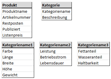

    Frage Datenbankaufbau - Produkt-Kategorie-unterschidliche Eigenschaften
    ich bin eben am Aufbau einer neuen Datenbank und stehe vor dem Problem, einer bestimmten Kategorie von Produkten nur eine bestimmte Möglichkeit der Eingaben zu dessen Eigenschaften zu geben.
    Anders gesagt, ich habe eine Tabelle für Produkte (Produktname, Artikelnummer, ...) und ordne dieser Produkte einer entsprechenden Kategorie zu (Kategoriename1, Kategoriename2, Kategoriename3, ...). Je nach Kagegorie soll es möglich sein, weitere Eigenschaften des Produktes ein zu tragen. Geht man also im unteren Beispiel (vereinfacht dargestellt) davon aus, dass es sich bei Kategoriename1 um ein Möbelstück handelt, und sich Kategoriename2 auf Glühbirnen bzw. Kategoriename3 sich beispielsweise auf Lebensmittel bezieht, so haben diese jeweils unterschiedliche Eigenschaften. Es soll also vorab bei Auswahl der Kategorie nur möglich sein, diese Eigenschaften in die Tabelle der entsprechenden Kategorie (Kategoriename1,2,3,...) ein zu tragen, wobei diese Eigenschaften eben auch dem entsprechenden Produkt zugewiesen werden.
    Da ich noch nicht all zu lange mit Datenbanken arbeite, kann mir hier jemand einen Tipp geben, wie sich dies am elegantesten realisieren lässt.

    So macht man das nicht. Du musst die Daten http://de.wikipedia.org/wiki/Normali...28Datenbank%29
    Du nimmst dir 4 Tabellen nach folgendem Muster(Beispiel)
    Produkt                    Feldtyp
    ID                         integer, Primary key
    Artikel_Nr                 interer oder Char
    Name                       Char(255)
    Listenpreis_VK             number
    Kategorie_ID               integer
    Eigenschaft_zu_Produkt     integer
    Restposten                 Boolean(Ja/Nein)
    Publiziert                 DateTime
    etc.
    Kategorie          Feldtyp
    Name               Char(60)
    Beschreibung       Char(1000)
    Eigenschaften      Feldtyp
    Name               Char(60)
    Eigenschaft_zu_Produkt     Feldtyp
    ID                         integer, Primary Key
    Produkt_ID                 integer
    Eigenschaften_ID           integer
    Wert                       VarChar(30)
    So kannst jedem Produkt eine Kategorie zuweisen und beliebig viele Eigenschaften.
    Auf Spalten die du absuchst mit Begriffen setzt du noch zusätzlich einen Index.
    Wahrscheinlich noch nicht perfekt, aber es soll dir auch nur zeigen wie man Tabellenstrukturen aufbaut.
