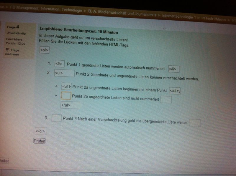

    Hallo zusammen,
    ich studiere im 2. Semester Medienwirtschaft und im Kurs Internettechnologie lernen wir die Grundkenntnisse von HTML, CSS und Java Script. WIr sind erst in der 3. Woche, bisher komme ich ganz gut mit. Wir sollen Online eine Art "Test" wöchentlich absolvieren. Die Aufgaben sind nicht schwer, nur diese hier bereitet mir Probleme. Die in den Lücken stehenden Befehle habe ich reingeschrieben, aber bin mir ziemlch sicher, dass das nicht richtig sein kann. Wäre klasse wenn mir jemand helfen könnte!
    Lieben Gruß

    Okay. Ich hab nur noch nicht so recht verstanden wie das bei ungeordneten Listen, die mit einem Punkt beginnen, funktioniert.

    Standard AW: Listen in HTML
    • Erstens ist das nur ein Satz
    • zweitens ist das falsch ausgedrückt
    • drittens kann man das Aufzählungszeichen auch mit CSS verändern und statt eines "Punktes" ein Kreis oder ein Quadrat nehmen
    • viertens siehe diese Liste an, das ist kein Punkt sonder ein ausgefüllter Kreis(disc)
    • siehe auch http://www.css4you.de/list-style-type.html
    Korrekt müsste es also heissen: ungeordnete Listen können mit einem Aufzählungszeichen oder nichts(none) beginnen.
