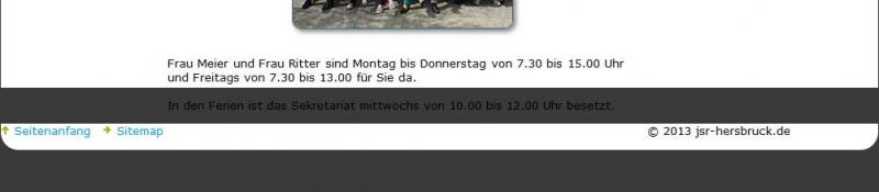

    Hallo Forumsfreunde,
    jetzt habe ich ein "Anfänger"problem, dass ich aber nicht lösen kann.
    Ich habe versucht mein CMS auf html5-Elemente umzustellen.
    Im Versuch und bei den meisten Seiten ging's gut:
    http://www.jsr-hersbruck.de/site/fam/index.html
    In der Praxis hat main bei manchen Seiten nicht die ausreichende Höhe der Elemente innerhalb, so dass Text verschluckt wird. Des weiteren sortiert sich der Footer nicht unter main, sondern hängt sich rechts an.
    http://www.jsr-hersbruck.de/site/fam...erschoben.html
    Mit einem clear:left; könnte ich den Footer links positionieren, main würde den Text dann als overflow zeigen, hätte aber trotzdem keinen Hintergund im überstehenden Abschnitt.
    Vielen Dank im Voraus
    Nachtrag:
    eine besonders schlimme Seite:
    http://www.jsr-hersbruck.de/site/was/index.html
    Die Überschriften h3 sind nichtan ihren passenden Stellen, sondern direkt untereinander. Wie kannso etwas passieren?
