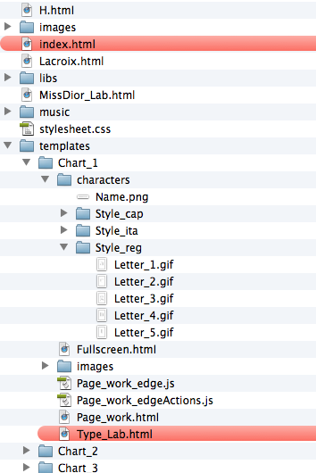

    with a DOM structure as:
    and the images couldn’t be found.
    I tried similar things, that always worked, but when both html docs layed on the same level. Maybe this is the problem,
    that the path couldn’t find the start level
    Thanks for help!
    Garavani

    10.900
    Standard AW: src mit variable im body
    probier mal /templates statt templates
    Youngster
    15.05.2012
    12
    Danke für den Tipp. geht leider nicht
    Hier ist irgendwas total im Eimer.
    Sobald ich die vom index aus angesteuerte Datei Type_lab.html in den Ordnern unterbringen will, gehen die Pfade total durcheinander und es geht gar nix mehr und ich blick nicht durch
    Also Datei wieder raus auf die oberste Ebene
    Garavani
