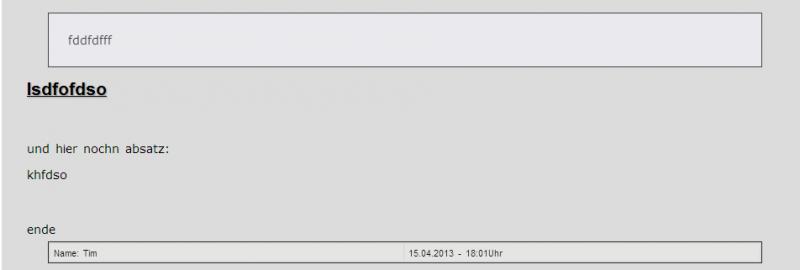

    ich habe ein Gästebuch was so an sich auch funktioniert ..
    Das doofe ist nur, dass wenn ein Benutzer HTML einfügt, das auf einmal der Beitrag des Benutzers von den Stylesheets her nicht korrekt angezeigt wird.
    Dies ist auch nur der Fall wenn HTML Tags verwendet wurden, wie zum Beispiel h1/2.. ^^
    Wie das dann aussieht könnt ihr im Anhang falsch.png sehen ^^
    Ab der Überschrift wird das Hauptelement, wo der Inhalt drin steht nicht "weitergeführt".
    Überschrift wurde jedoch richtig beendet.
    Der Footer ist wieder ganz normal.

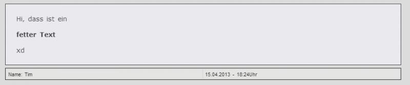

    Im Anhang richtig.png ist zu sehen wie es richtig aussieht, unter der Verwendung vom HTML Tag <b>
